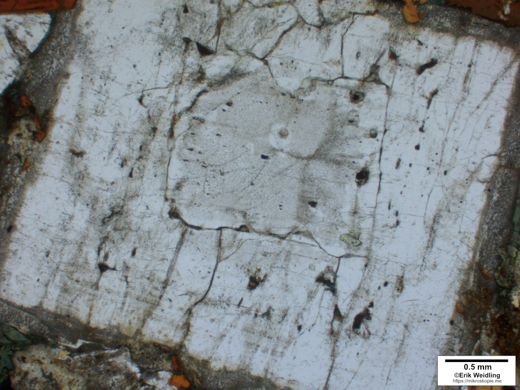

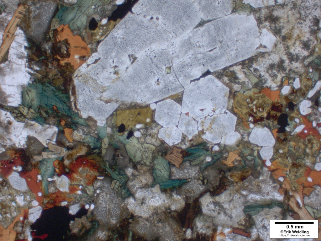

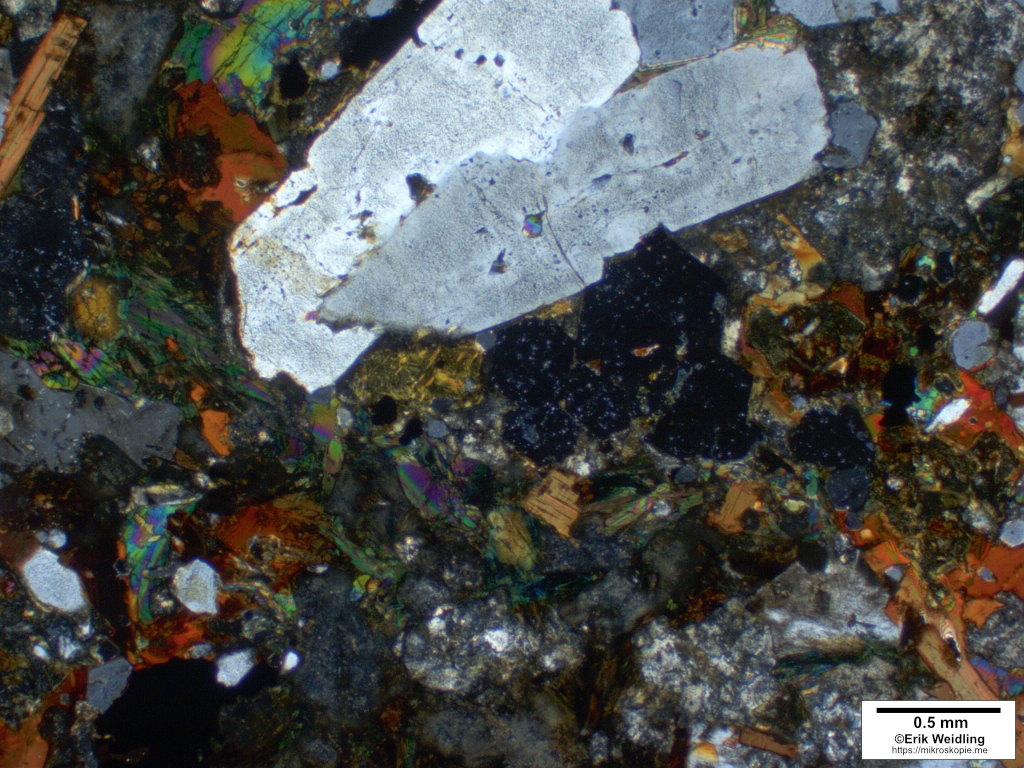

letztes Wochenende habe ich in einer ruhigen Stunde eine Probe vom Katzenbuckel in Angriff genommen.
Für die Wissensdurstigen der Link zu Wikipedia: https://de.m.wikipedia.org/wiki/Katzenbuckel
LPL:
XPL:
Nephelin (Feldspatvertreter) bildet die Grundmasse im Schliff, wobei dieser an vielen Stellen schon stark zersetzt ist. Unter gekreuzten Polfiltern sieht man sehr schön, wie der sechseckige Nephelin auslöscht (optisch einachsig, negativ, bei Betrachtung mit der Bertrandlinse und Lambda-Kompensator). Grüne Hornblende und in oxidierter Form die braune Hornblende sind vielfach zu finden, die im XPL schöne Interferenzfarben der 1. Ordnung zeigen.
Den gelblichen monoklinen Kristall in der Mitte des Bildes vermag ich nicht zuzuordnen.
Zwei größere Nephelinkristalle waren noch im Schliff zu finden, wovon mir einer besonders gut gefallen hat:

Hallo Erik,
Tolle Schliffe mit bilderbuchmässigem Nephelin.
Gruss,
Dünnschliffbohrer
Hallo Erik,
in der Tat ein schöner Schliff durch ein sehr interessantes Gestein!
Vielen Dank für´s hochladen und vorstellen.
derda

Lieber Erik,
die Kristalle in Deinen ersten beiden Bildern sind Apatit und nicht Nephelin, wie man an den Einschlüssen und vor allem an dem hohen  Brechungsindex erkennt. In den nächsten beiden Bildern zeigt Du tatsächlich Nephelin mit niedrigem Brechungsindex. Das Braune Zeuge ist tatsächlich zersetzter Olivin.
derda
Lieber Olaf,
vielen Dank für die Korrektur. Der Apatit ist sogar lehrbuchmässig getroffen, aber ich hatte ihn einfach nicht auf dem Schirm.

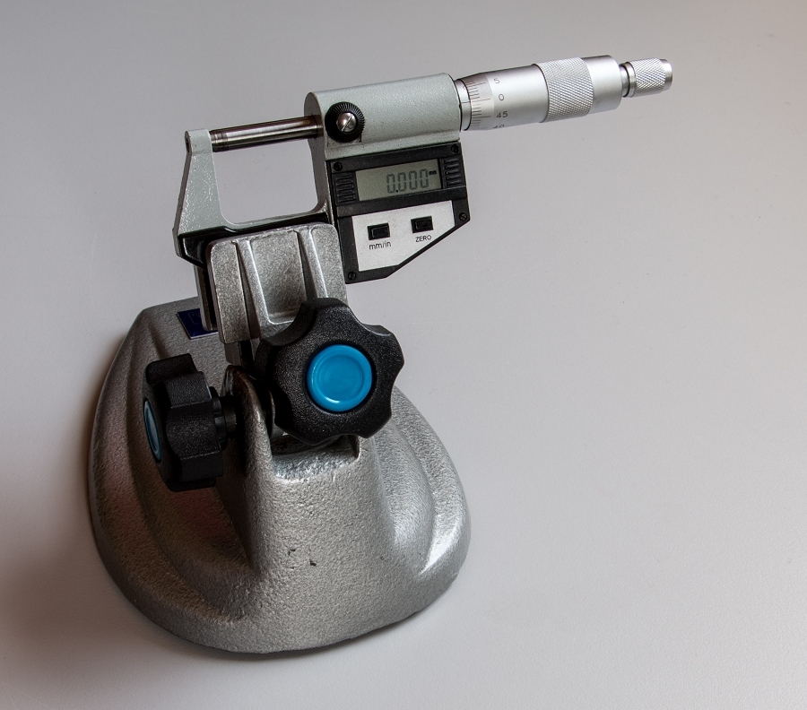

Ronald Schulte
@Peter,
Zum Messen habe ich mich ein Guss eisen Standard gekauft und da klemme ich ein Mikrometer in.
Funktioniert, bei mir, Prima.
Die Bestimmung von die Dicke ist dann nicht so Schwierig. Das Objektglas Messen, Auf null stellen und dann ist den Messe wert die Schliffdicke inklusiv die Klebeschicht. Ich presse beim Kleben darum auch immer den Stein auf das OT.
Jedes Mal wenn ich etwas geschliffen habe wird den Schliff gesäubert und an vier Punkten gemessen.
Grusse Ronald
