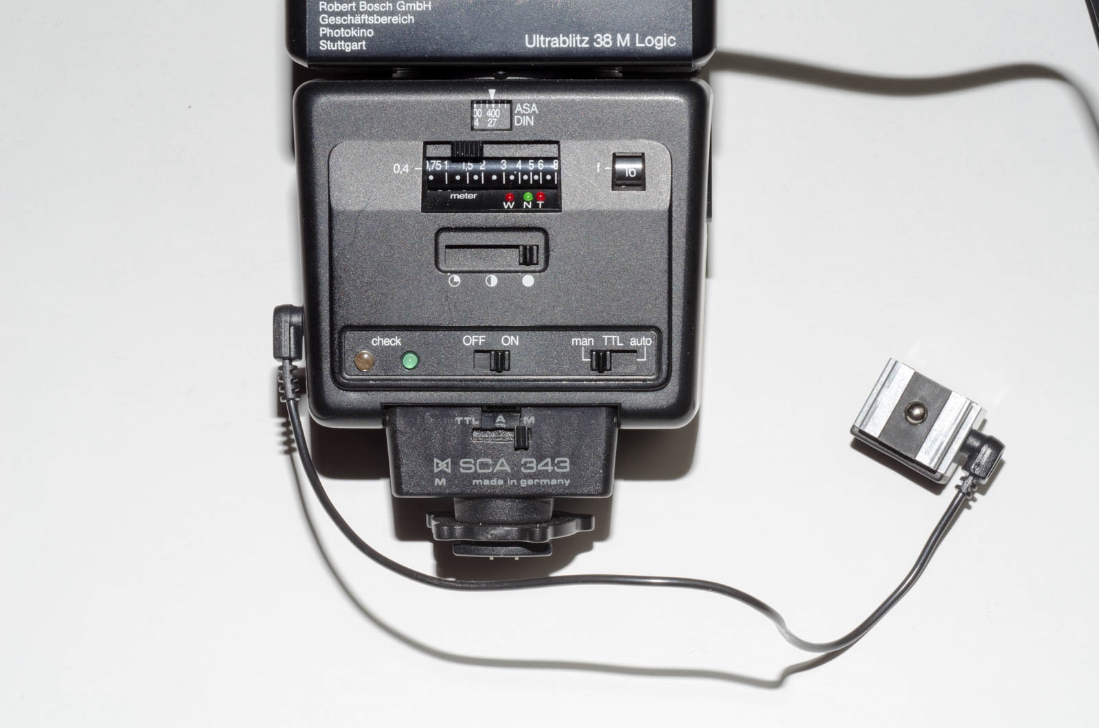

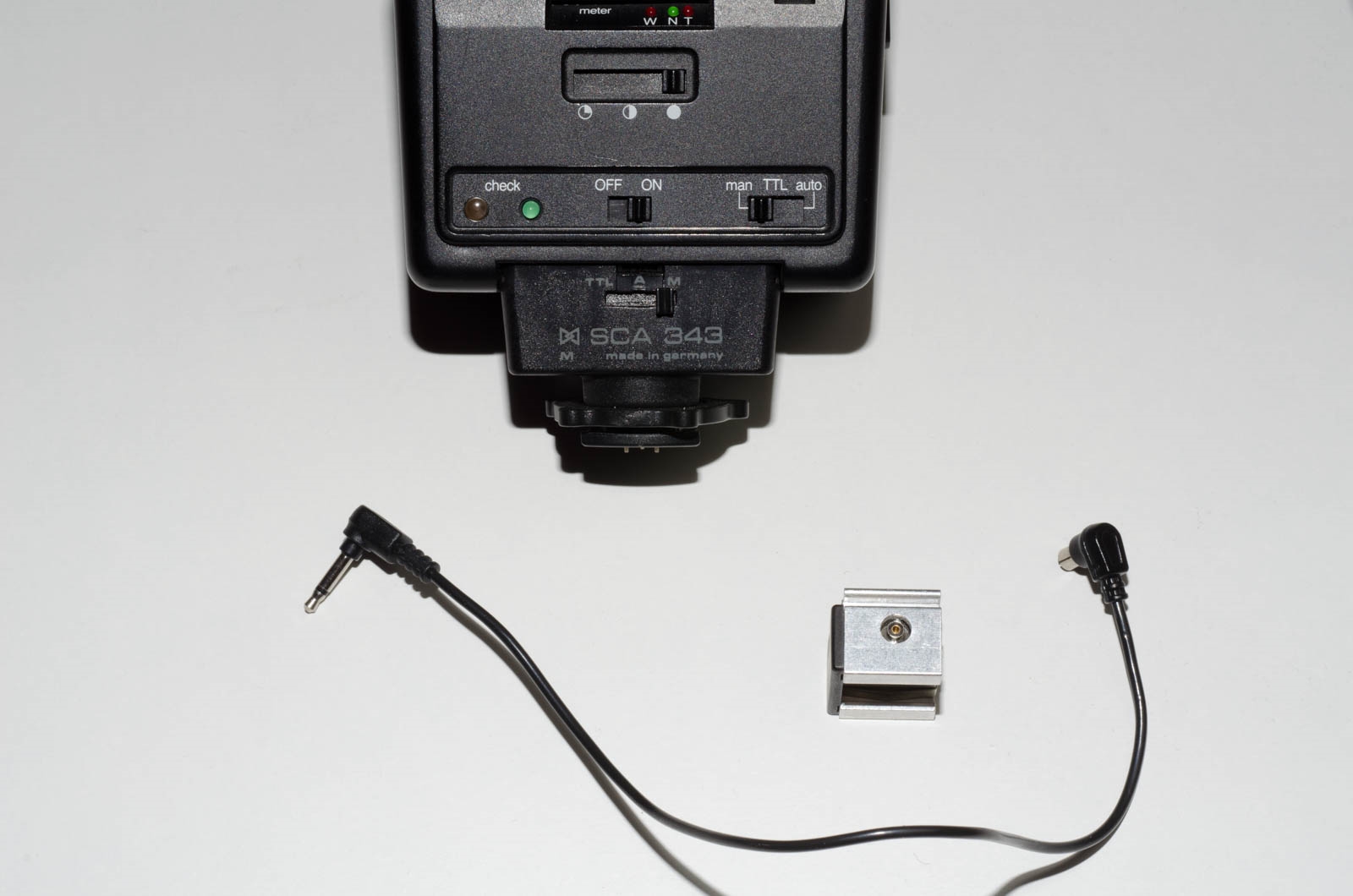

Hallo Günther,
ich habe auch eine Braun Blitzgerät (38 M Logic), das leider den Geist aufgegeben hat. Wenn du nur auslösen möchtest, ohne Belichtungssteuerung, dann gibt es zwei Möglichkeiten: 1. Verbindung mit einem Braun-Auslösekabel sofern vorhanden (Buchse seitlich am Blitzgerät) und einem Adapter für den Mittenkontakt der Kamera (siehe Fotos),
oder 2. Verbindung mit einem SCA-Verlängerungskabel (kannst du von mir haben).
Manfred

jochen53
der große, mittlere Kontakt im Blitzschuh der Kamera ist der seit Jahrzehnten genormte Synchronkontakt. Wenn der Stromkreis zwischen diesem Kontakt und der "Masse", also dem Kameragehäuse geschlossen wird, wird jeder Blitz ausgelöst. Die Kamera sollte dazu im manuellen Modus sein und man stellt eine geeignete Verschlußzeit ein (hängt vom Verschluß- und Kameratyp ab)  Das funktioniert z.B. mit einem Adapter, wie er auf dem 2. Foto von Manfred Melcher rechts zu sehen ist. Da wird ein normales PC-Blitz-Synchronkabel des Blitzgeräts eingesteckt (PC heißt in diesem Fall übrigens Prontor Compur). Damit kann ich z.B. sogar meinen alten Metz 45 CT 1 an einer digitalen Nikon D 610 auslösen.
Aber Vorsicht: Solche alten Blitzgeräte haben manchmal extrem hohe Zündspannungen. Mein erster 45 CT 1 hatte 219 Volt Zündspannung (es gab Fabrikate mit bis zu 500 Volt!) und das killt die Elektronik einer Digitalkamera. Mein jetziger hat einen Niederspannungszündkreis mit nur noch 7,4 Volt. Wenn man zufällig einen alten Mecamat 45-43 hat, kann man damit die Blitzleistung in 2er Stufen bis auf 1/64 reduzieren.
Viele Grüße, Jochen.
