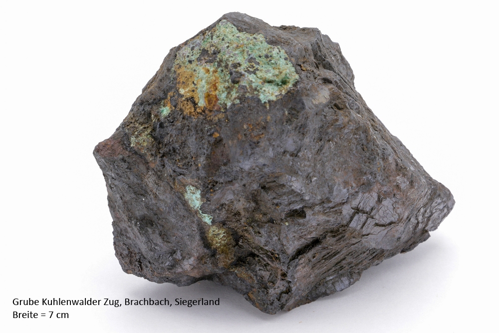

Hier ein weiteren Stein aus die Grube Kuhlenwalder zug im Siegerland aber jetzt mit ein besonderen Erz.
Bild 1,
Bild 2,

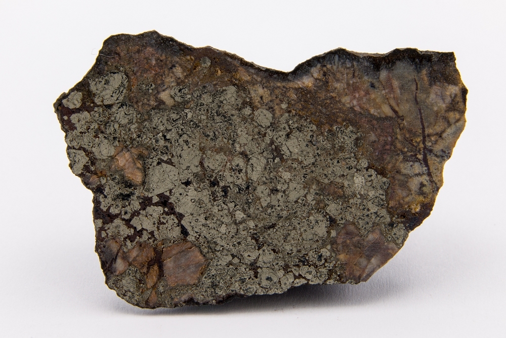

Eine Scheibe von ungefähr 4-5 Millimeter dick aus diesen Stein.
Pyrite kündigt sich schon reichlich an. Beim Schleifen kann man Pyrite schon mit ziemliche Sicherheit riechen. Es ist Schwefelhaltig.
Bild 3,
Dieses Präparat (Anschliff) hat bei mir die Nummer ,Kwz14' bekommen.

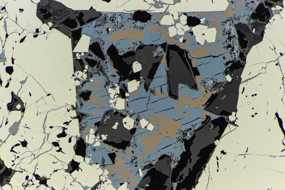

Bild 4,
Creme Weiß = Pyrite (FeS)
Leicht Braun = Bornite (Cu5FeS4)
Blau = Digenite (Cu9S5). Wird in alt Deutsche Sprache auch: 'Blauer isotroper Kupferglanz' genannt. Siehe: https://de.wikipedia.org/wiki/Digenit
Grau und Schwarz = Silikate und Quarz.

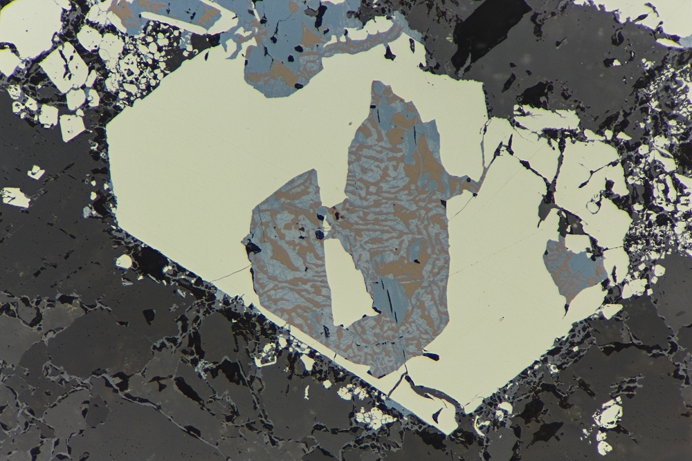

Bild 5,
Leicht Blau = Kupferglanz (kann z.B. Chalcocite sein)
Dunkel Blau = Covellite
Leicht Grau = Hematite (Fe2O3)

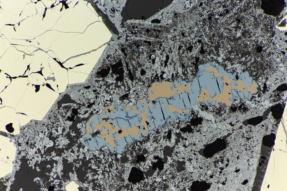

Bild 9,
Dunkel Blau = Digenite (Cu9S5)

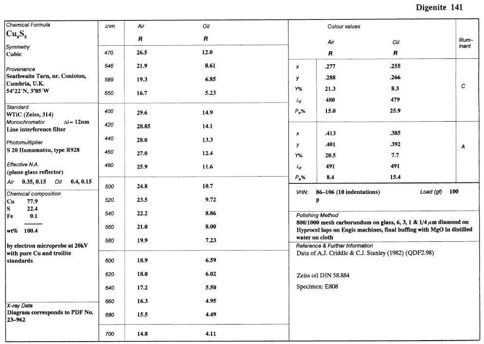

Das Blaue Erz habe ich mit eine Reflektions Messung bestimmt. Die Messblende ist hier abgebildet.
Bild 11,
Meine vier Messe Stellen sind: 470nm, 530nm, 589nm und 670nm.
An die 670nm stimmt den Wert nicht ganz hundert Prozentig aber im nächsten Bild wird klar dass es kein anderen Kupferglanz sein kann.
Bild 12,
Die Kurve von Covellite R2 kommt einigermaßen in die Richtung aber das Erz ist stark Anisotrop und mein Blaues Erz ist Isotrop. Djurleite und Chalcocite kommen beide nicht in Frage.

Hast Du schon mal angedacht, das Reflexionsvermögen auch in Ölimmersion zu messen? Das würde gerade für Zweifelsfälle nochmal echte Zufallsinformation liefern.
Viele Grüsse
Ronald Schulte
Florian,
Danke für die Blumen. Ja ein Stuckchen Gold zu finden ist immer Toll.
Eine Messung in Öl wurde bei mir noch nicht so einfach durchfuhrbar sein.
Zum ersten habe ich gar kein Auflicht Öl Objektiv. Zum zweiten wurde es nicht gehen weil ich wohl die Öl Daten hätte, siehe Beispiel, aber ich musste dann auch mein Referenzen neu Kalibriert haben. Ohne Standard kann man die Reflektion ja nicht berechnen. An sich wurde es selbstverständlich ein Prima zweit Messung sein. Siehe mal wie riesig den Unterschied ist zwischen Luft und Öl, das sehe ich jetzt auch erst.
Lg Ronald
Mikrotom:
Florian D.
Glückauf Ronald,
Absorbierende Minerale werden durch einen komplexen Brechungsindex beschrieben. Misst man daher einmal in Luft und einmal in Immersion, kann man sowohl den Realteil als auch den Imaginärteil des Brechungsindex bestimmen. Man erhält also wirklich zusätzliche Information und nicht nur eine ein bisschen verschobene Kurve.
