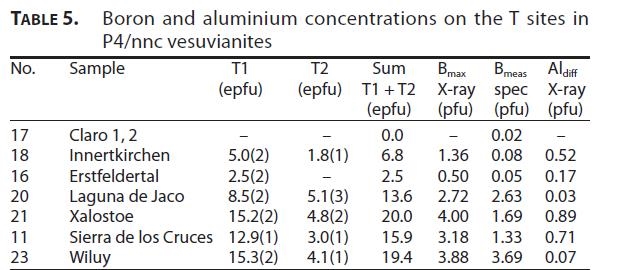

Dein Diagramm in Antwort  #17 bezieht sich auf die Tabelle 5 in Gnos, E., & Armbruster, T. (2006)?
Ist der Bor Gehalt eher ein Parameter der Mineral-Bezeichnung oder eher der Typ-Lokalität?
Woher stammen die Angaben der Längenverhältnisse zwischen der c und der a-Achse zur Erstellung des Diagramms?
Florian D.
Hallo Jürgen,
die Daten sind aus dem Supplementary material zu dem zitierten Artikel:
http://www.minsocam.org/msa/ammin/toc/2006/MJ06_Data/MJ06_Data.html
Viele Grüsse
