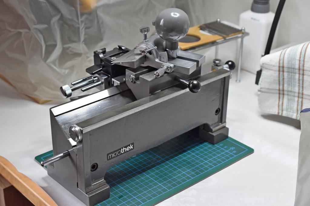

Teil 2
Zweijähriger Spross, Längsschnitt, 15 µm
Mit diesem Schlittenmikrotom und der Feather – Einwegkling konnte ich Längsschnitte von 15 µm Dicke erstellen.
Bild 23 Kleines Schlittenmikrotom von Microthek (Hamburg)

Ich habe eine Frage zum Mikrothek: Kannst du mal ein ganzes Bild davon zeigen? Und warum hast du nicht dein HN 40 eingesetzt?

Das mit dem Microthek verstehe ich nicht, kann man mir helfen?

Lieber Detlef, ja ich kann helfen:

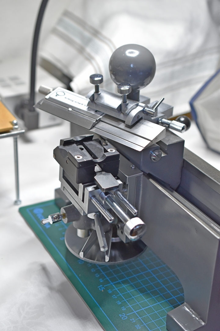

@ Klaus,
das Schlittenmikrotom habe ich von Wolfgang Weber aus Seesen geschenkt bekommen.
Der Hersteller ist mir nicht bekannt; Vertrieb durch die Firma ,,Microthek" Hamburg.
Das Mikrotom ist super, der Schlitten läuft butterweich.
Da ich mehrere Mikrotome habe, tausche ich die Geräte.
Mikrotome müssen benutzt werden.
Mit diesem kleinen Teil (Länge 30 cm, Breite 20 cm) lassen sich dünne (15 Mikrometer) und saubere Schnitte erstellen.
Hans-Jürgen
Vielen Dank fürs Zeigen Hans-Jürgen! Macht einen guten Eindruck!
Zitatdas Schlittenmikrotom habe ich von Wolfgang Weber aus Seesen geschenkt bekommen.
Ich dachte immer, dass der Wolfgang keine Fehler macht, aber hier hat er offensichtlich einen großen gemacht!  :'(   ;)   :'(
