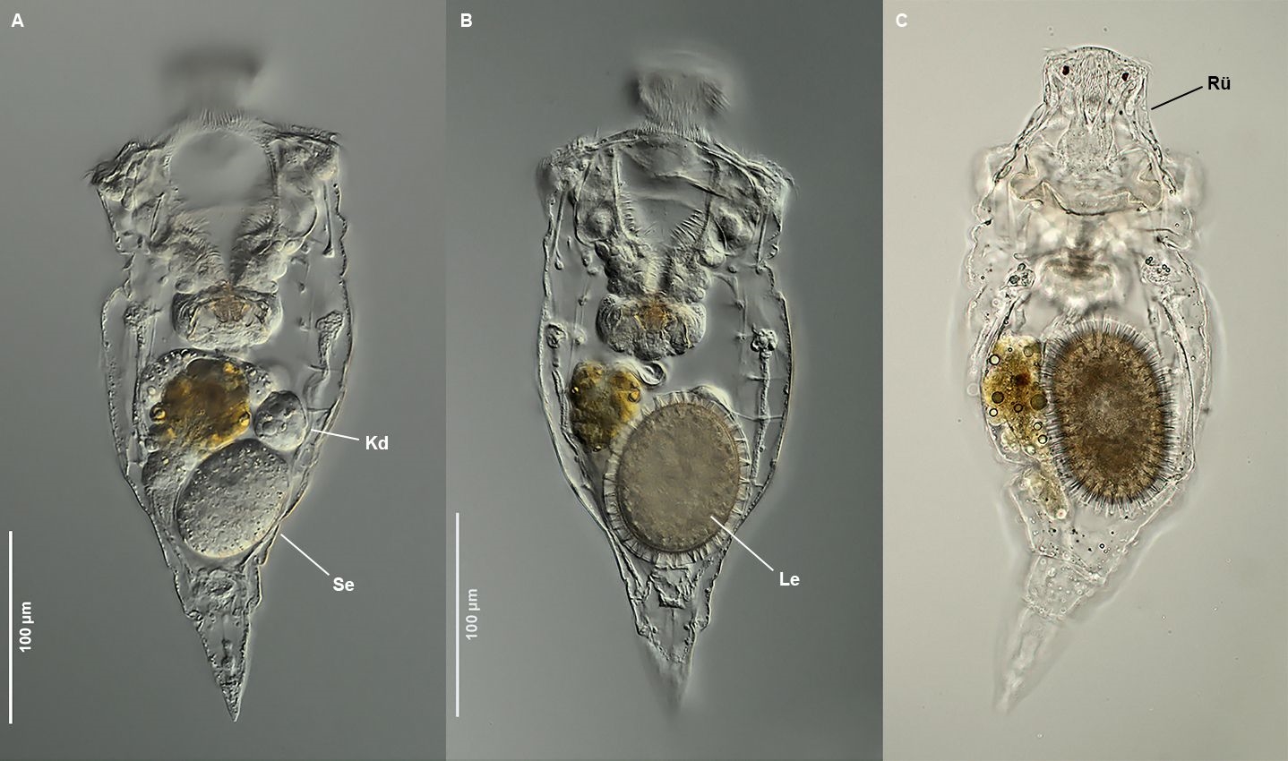

Abbildung A-C der folgenden Tafel zeigen jeweils ein Weibchen, Abbildung A ein amiktisches Weibchen mit einem Subitanei (Se), gebildet vom kugeligen Keimdotterstock (Kd), Abbildung B und C ein miktisches Weibchen mit einem derben, bestachelten Latenzei. Die Fokusebene in Abbildung C liegt auf dem arttypischen dorsalen Rüssel, der frontal zwei rot pigmentierte Augenflecken trägt:

Hallo Ole,
das ist ein sehr spannender Fund und - wie immer - fantastisch dokumentiert!
Besonders spannend fand ich bei den Bilder der Latenzeiern, dass die Dekoration der Eischale bereits vor der Eiablage voll ausgebildet ist. Bei Gastrotrichen quellen die Spitzen etc. erst bei Wasserkontakt. Die Schale härtet dann gleichzeitig aus und ist vor der Eiablage flexibel (sonst würde es nicht durch die Gonopore gepresst werden können).
Bei Deinem Fund sind die Spitzen bereits vor der Geburt ausgebildet - seltsam und für die Mutter alles andere als bequem, kann ich mir vorstellen. Ich glaube aber eine Membran zu erkennen, die um die Spitzen herumläuft und das Ei vielleicht inklusive der Spitzen nach außen abschließt. Es wäre interessant zu sehen, ob diese Membran nach der Eiablage beim Ei als äußere Hülle verbleibt. Eine entsprechende Diskussion gabs mal hier: https://www.mikroskopie-forum.de/index.php?topic=34344.0. Zumindest muss das Ei zur Ablage flexibel sein.
Interessant ist auch, dass Du im Latenzei bereits mehrere Zellkerne gefunden hast. Diese beginnende Entwicklung halte ich bei Latenzeier für ungewöhnlich. Das würde heißen, dass nach der Eiablage die Entwicklung unterbrochen werden müsste - seltsam!
Vielen Dank fürs zeigen

@Michael: Bei vielen Rädertierarten ist bekannt, dass die Dauereier gar nicht abgelegt werden, sondern im Muttertier verbleiben und erst nach dessen Absterben freigesetzt werden. So auch bei Rhinoglena frontalis. Damit erübrigt sich die Problematik, das bestachelte Dauerei durch ein enges Lumen pressen zu müssen.
Die Entwicklungsbiologie der Dauereier ist sehr interessant: Du hast vollkommen recht mit der Beobachtung, dass die Entwicklung des Embryos einsetzt und dann aber für längere Zeiträume unterbrochen wird. Ich zeige im Folgenden noch einige weitere Bilder, die diesen Sachverhalt etwas illustrieren.
