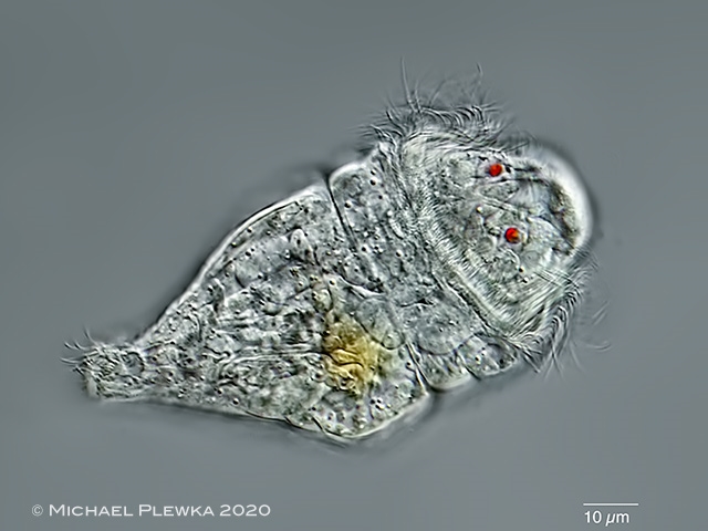

Hier das Bild von einem schwimmenden  Männchen:

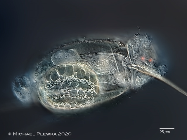

Daneben gab es auch Weibchen, die bereits ein Dauerei (Latenzei)  im Körper trugen.
Hier ein bereits stark komprimiertes Tier mit Fokus auf die Oberfläche des Latenzeis:

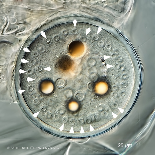

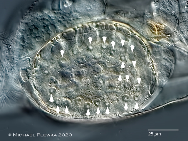

Hier nun der optische Längsschnitt desselben Eis: die Pfeile deuten auf einige der bereits vorhandenen Zellkerne hin. Es zeigt sich also auch bei dieser Art, dass eine Embryonalentwicklung des Latenzeis vor der Ruhephase im Gange ist:

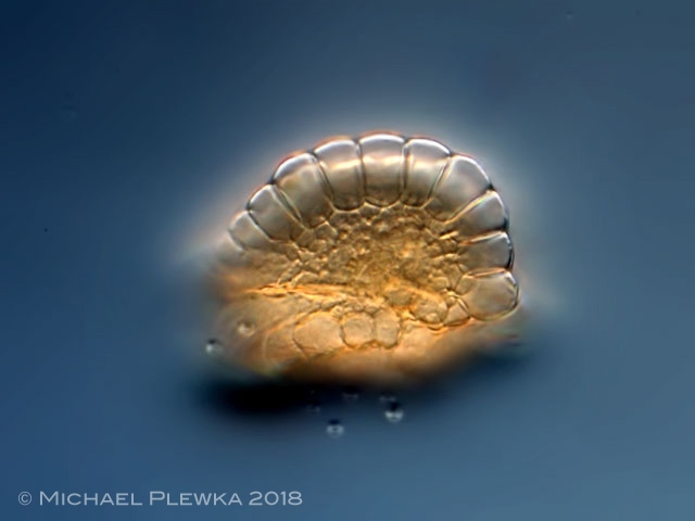

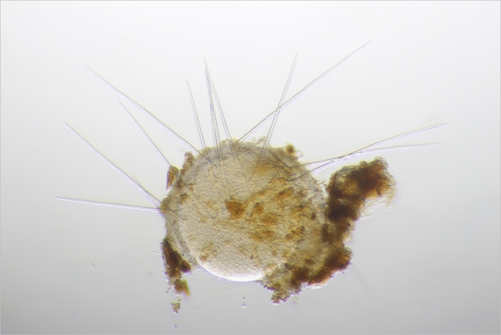

Die Hüllen der Latenzeier von Filinia können mehrere tausen Jahre überdauern und können  deshalb -ähnlich wie Pollenkörner- für paläontologische Fragestellungen genutzt werden. Hier noch ein (etwas älteres) Bild eines Latenzeis:

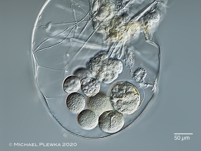

Genauso wie die von Ole dokumentierte Art Rhinoglena frontalis ist auch Asplanchna priodonta, die ebenfalls sehr häufig in der Probe zu finden war, lebendgebärend. Man findet im Uterus dieser Art deshalb häufig mehrere Eier, die sich in ihren Entwicklungsstadien unterscheiden:

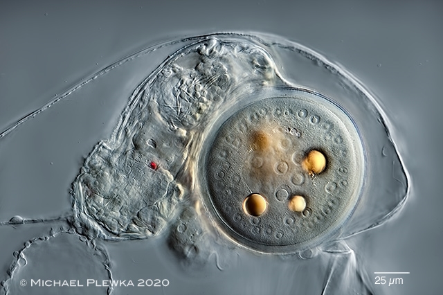

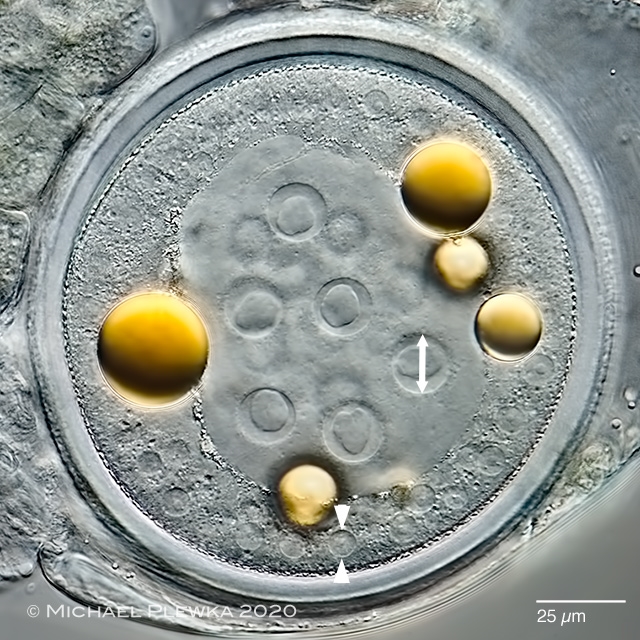

Bemerkenswert ist auch dieses Weibchen: man sieht auf der linken Seite ein Männchen im Uterus (erkennbar an den Spermien), sowie auf der rechten Seite ein Latenzei. Im Latenzei sind Zellkerne sichtbar, wobei  eine Gruppe von  etwas kleineren Kernen auffällig peripher angeordnet ist. Es ist also auch hier wieder zu beobachten, dass das   Latenzei (= Dauerei) der Rädertiere nicht aus einer einzelnen Zelle mit einem Zellkern besteht, sondern  bereits ein Embryo gebildet wird. Im Fall von Asplanchna priodonta, von der auch dieses Ei stammt, ist die Ruhepause, die diese Latenzeier überdauern können, bevor der Embryo schlüpft, mit bis zu 16 !!! Jahren angegeben.
Es waren also in diesem Weibchen zwei Eier vorhanden, die ein unterschiedliches "Schicksal" durchlaufen haben: eines  wurde befruchtet und wurde zum Latenzei, das andere blieb unbefruchtet und wurde zum Männchen. Dieses hat offensichtlich zeitgleich stattgefunden, oder anders interpretiert: die Begattung des Weibchens durch ein Männchen hat hier zu unterschiedlichen Ergebnissen geführt.

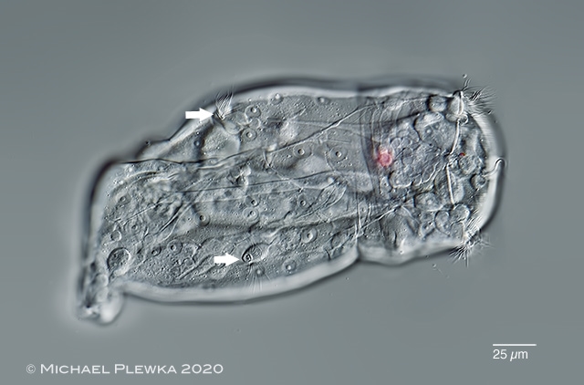

Das Männchen ist dann ca 2 min nach der obigen Aufnahme aus dem Muttertier geschlüpft .
Hier ein Bild dieses frisch geschlüpften juvenilen  Männchens. Es ist noch deutlich kleiner als erwachsene Männchen (die Lebensdauer beträgt ca. 3 Tage), und es fallen insbesondere im Kopfbereich abgegrenzte Kompartimente  auf, die bei erwachsenen Männchen nicht mehr so zu unterscheiden sind. Die Pfeile weisen auf die Lateraltaster hin:

In diesem Beitrag bisher noch nicht erwähnt, aber in dieser weiteren Aufnahme des schon weiter oben gezeigten  Latenzeis deutlich zu sehen ist, dass an den Nucleoli der jeweiligen Zellkerne ein kleines Körperchen vorhanden ist (die Pfeilspitzen weisen auf die Zellkerne hin, wo das sichtbar ist). Über diese Körnchen habe ich bisher keine Informationen gefunden:
Das nächste Bild von einem Embryo aus derselben Population zeigt sehr deutlich, dass  peripher ein sehr körniges Syncyium (?Ektoderm?) vorliegt; die Zellkerne dort sind ca. halb so groß wie die Zellkerne im zentralen Syncytium (?Entoderm?) (bei denen die o.a. Körperchen an den Nucleoli nicht zu erkennen sind), das weniger granulär ist.  Außerdem scheinen  die gelb gefärbten Lipid-Tropfen offensichtlich nur im äußeren Bereich lokalisiert zu sein; ähnlich wie es bei dem Latenzei von Rhinoglena in Oles Beitrag hier:
