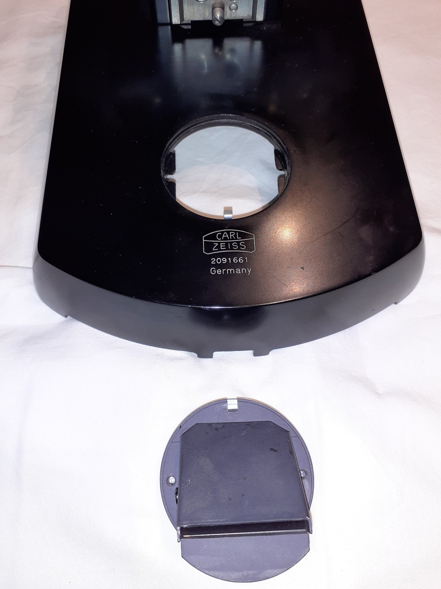

1. Fehlende Schrauben für die Fixierung der Leuchtfeldblendenhalterung:
Die Halterung der Leuchtfeldblende sollte mit zwei Schrauben fixiert sein - vielleicht gab es aber diese Schrauben aber auch nie, weil das Fehlen dieser nur dann schlagend wird,
wenn das Mikroskop auf den Kopf gestellt wird??
Im Bild die Halterung der Leuchtfeldblende mit Umlenkspiegel und den beiden Bohrungen für die Schrauben recht und links.
Eigenartigerweise kann ich keine Spuren (Abdrücke, ...) von ehemals vorhandenen Schrauben finden und möglicherweise wurde es doch ohne ausgeliefert??
Welche Schrauben würden da passen?

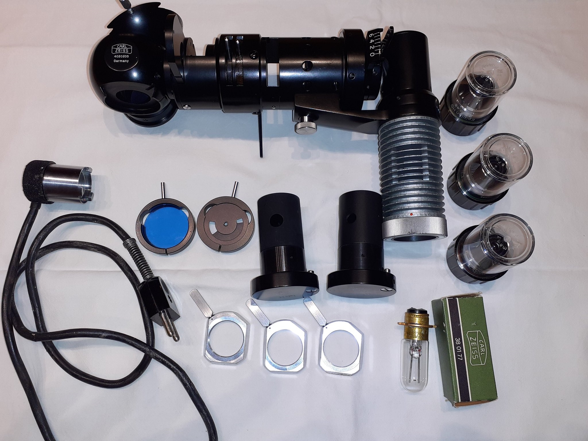

2. Auflichteinrichtung komplett???
Beim Mikroskop ist auch eine Auflichteinrichtung dabei - damit habe ich keinerlei Erfahrung und da musste ich die Katze im Sack kaufen.
Kann hier im Forum mir jemand sagen, ob diese Auflichteinrichtung komplett ist? - wäre furchtbar nett - immerhin hätte ich noch Rücktrittsrecht vom Kauf:
Gibt es vielleicht eine Möglichkeit eine Anleitung zu dieser Auflichteinrichtung zu erhalten?

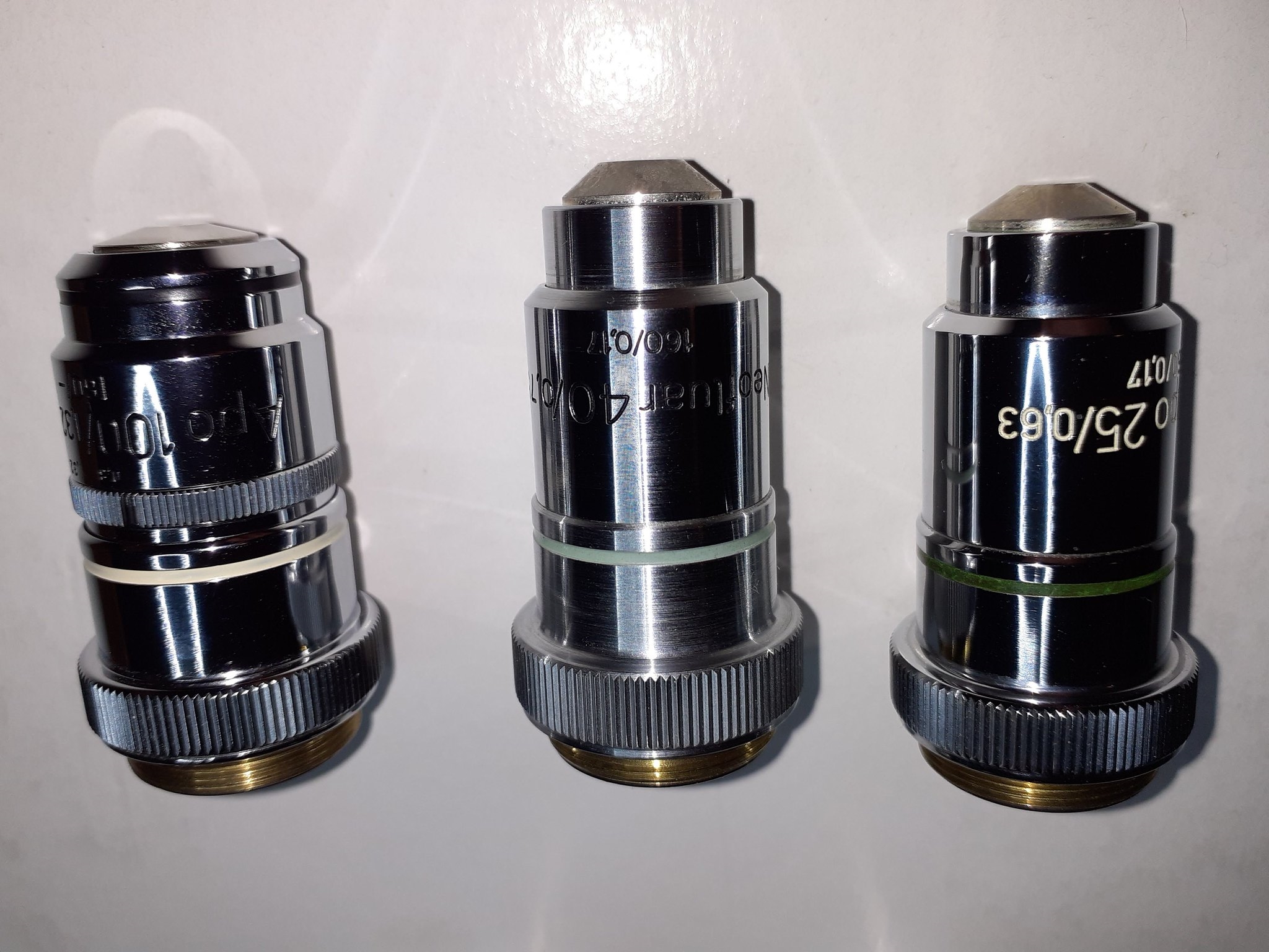

3. Richtige Okulare-Objektivkombination
Beim Mikroskop sind 3x2 Okulare dabei:
a) W KPL 10x West Germany
b) C8x Germany
c) Kpl 8x Germany
Welche dieser Okulare passen nun am besten zu den mitgelieferten Objektiven:
z.B. Planapo 25/0,63 oder Neofluar 40/0,75 oder Apo 100/1,32

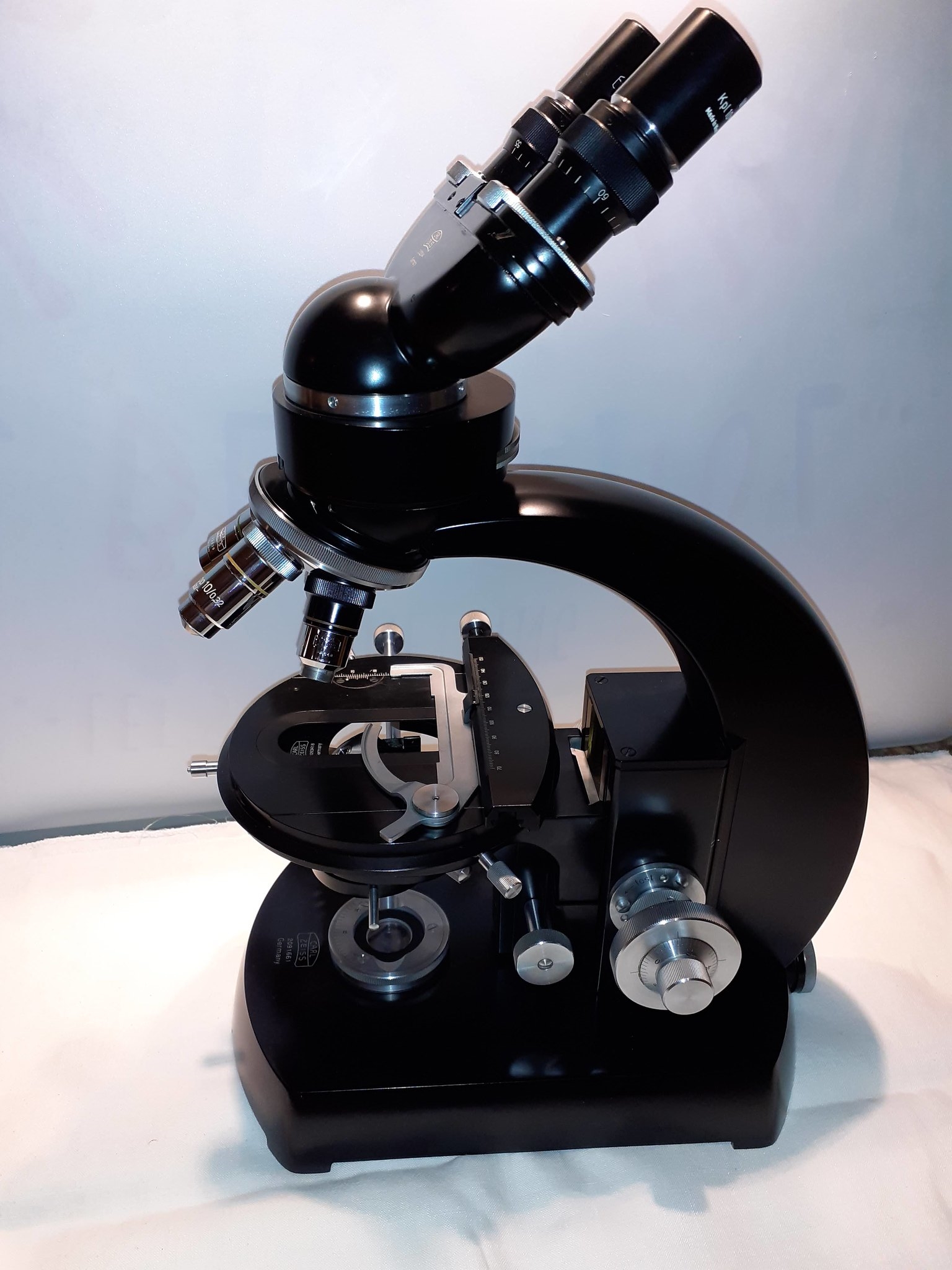

4. Das Mikroskop
Kann angeschätzt werden, wann das Mikroskop produziert wurde?
Interessanterweise ist auf vier Okularen, den Objektiven, dem Mikroskop und bei der Auflichteinrichtung immer nur "Germany" angegeben und nicht "West Germany"?
Wird doch nicht nach der Vereinigung produziert worden sein?

Zu Frage 1.
vermutlich ist die komplette Leuchtfeldblenden-Einheit lose, da sie gegen einen Spiegel ausgetauscht werden kann.
Ob das bei Deinem Gerät wirklich so ist, erkennst Du an eine kleinen Aussparung bei 12 Uhr, wenn Du vor dem Mikroskop sitzt und einer kleinen Feder
an der LFB-Einheit die dort einrastet.
Man mikroskopiert selten mit dem kopfstehenden WL ;)
Mit Auflicht-Einrichtung, das ist ja ein besonderer Glücksfall, ob die Komplett ist? Aufgrund Deiner spärlichen Angaben kann ich das nicht beurteilen.
Meines wissens gibt es mindestens zwei Versioinen.  Anleitung zum Mikroskop incl. Auflicht habe ich vermutlich.
bei Interesse bitte Deine private E-mail-Adresse.
Herbert

Bezüglich Deiner Fragen habe ich die Leuchtfeldblende meines WL fotografiert; sie ist mit drei Schrauben so fixiert,
daß diese nicht herausfallen würde, selbst wenn man das WL mal zum Eisstockschießen missbraucht.
Die Auflichteinrichtung für GFL (mit abnehmbarem Revolver ("658") und WL (IA, IIA und IIB "Erz") und eigenem Leuchtenkörper. (hier: IIA)
Daneben noch eine Skizze von 1958 bzgl. Ausrüstungsmöglichkeiten für das WL. Das WL muss also von 1958 oder wenig älter oder jünger sein.
und eine Preisliste von 1959.
Und:  Die KPL-Objektive sind die Richtigen; ich würde die beiden W 10 KPL drauflassen wegen des weiteren Sichtfeldes.

ZitatDie Halterung der Leuchtfeldblende sollte mit zwei Schrauben fixiert sein -
Er meint sicher die Befestigung des ganzen Spiegelblocks von unten; das sind 2 Schrauben - auf jeden Fall bei der grauen Version. Schau mal unter den Rock  ;)

Wenn bei Deinem WL wirklich nicht die Wechselvorrichtung zum Spiegel vorhanden ist, dann schraube das Ding doch einfach fest.
Das geht auch ohne schwarze Originalschrauben und es stört auch nicht, wenn Du das WL nicht jeden Tag kippst und nachsiehst.
Notfalls kann ich Dir vermutlich mit Originalschrauben aushelfen.

hier das gewünschte "upskirt":

nach meinen Recherchen dürfte der Umstieg von Schwarz auf Nikotinbeige (z.T. über Hammerschlag-Grau) bei den
Standard-Mikroskopen etwa um 1965 erfolgt sein. (+_ 3 Jahre)
1962 waren sie noch schwarz, 1968 schon "fies". :)

Bezüglich der Auflichteinrichtung habe ich Bedenken, weil ich es noch nicht geschafft habe, ein EPI-Objektiv dort zu montieren, wo es meiner Meinung nach hingehört.
Bei der Auflichteinrichtung sind diese drei silbernen Rähmchen mit dabei, die EPI-Objektive würden da hineinpassen.
Aber diese silbernen Rähmchen passen dann nicht in die Aufnahme bei der Auflichthalterung. (zumindest nicht ohne hohen Druck und ich bin da zur Zeit sehr vorsichtig, um ja nicht aus Unwissenheit was zu ruinieren).

die silbernen Halter mit dem eingeschraubten Epiplan (HD) beherzt in die Aufnahme des Kondensors schieben und dann ein Vierteldrehung im Uhrzeigersinn.  Dann hält es.

Hallo Leo.
Der AL-Kondensor ist fast komplett wenn ich es richtig sehe fehlt ein Blendenschieber und ein Bajonett-Halter für die Objektive.. Die Bajonett-Halter passen natürlich in die Aufnahme. Es gibt verschiedene Möglichkeinen sie einzusetzen nur eine davon geht leicht alle anderen sind entweder zerstörend oder man klebt. Aber die sind alle falsch nur eine geht und die geht einfach. Reinschieben und um 90° drehen dann sitzt das Bajonett ohne zu wackeln sauber am Platz.. Schau dir mal die Aufnahme und ein solches "Pfännchen" genau an. Du kommst sicher drauf.
Wenn du scheiterst kann ich dich gerne von dem Schrott befreien ich übernehme auch das Porto. 8)
Die KPL-Okulare sind die richtigen, wenn sie nicht delaminiert sind, was sie leider gerne sind.

Gauner Du, das Angebot hatte ich mir auch schon lange auf Beobachten gelegt, nu isses weg. Ich gratuliere Dir herzlich dazu. Ich denke, Du wirst nach einigem Einarbeiten viel Freude mit dem Instrument haben. M.E. ist das Set absolut vollständig. Fehlen lediglich ein Ph-Kondensor und DIC sowie vielleicht noch ein paar Objektive. Es ist ein Optovar dran, das Dir auch beim Zentrieren helfen wird. Das Auflichtset ist vollständig, enthält Hell- und auch den recht seltenen Dunkelfeldreflektor. Für Auflicht wirst Du den Kondensorträger abnehmen und den Tischträger ganz nach unten bringen müssen, sonst reicht der Abstand nicht.
