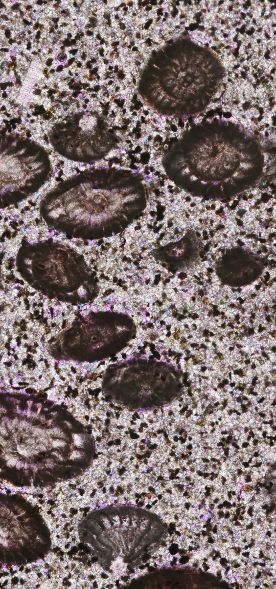

Bild 2: parallel zur Schichtung; Stitch aus 4 Bildern mit SPlanApo4 x-Pol+Rot1
Bild 3: quer zur Schichtung Auf- und Durchlicht im Wechsel; Objektiv NeoSplan5
Die Nummuliten sind recht gut erhalten und zeigen zahlreiche Details, wie z.B. feine Kanäle in der Schale

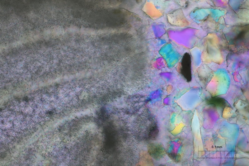

Bild 4: parallel zur Schichtung, Details im Nummuliten mit dem SPlanApo20 X-Pol mit Rot1

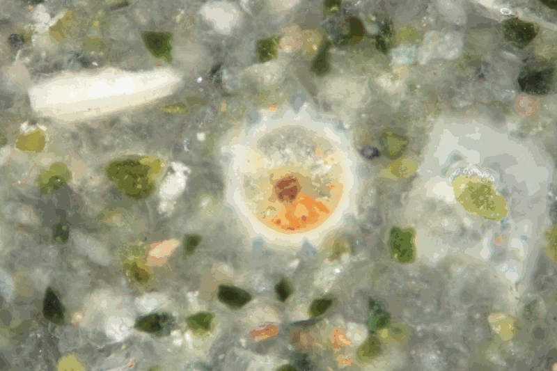

Rätzel geben kleine durchscheinende bräunliche Einschlüsse, die ich entweder als Fischreste oder Bernstein deute:
Bild 7: ?Bernstein, ?Knochen, Stitch aus 2 Auflichtfotos

tolles Gestein, danke für's Zeigen. Was dars rötlichbraune etwas mal war, weiss ich leider auch nicht. Ich vermute aber, dass es jetzt eher ein Eisenoxid denn Bernstein ist.

Eisenoxyd würde ich eher ausschließen. Das ist mir zu transparent. Hier mal ein DL-Foto:
Bild 8: ?Bernstein; DL mit NeoSplan5
