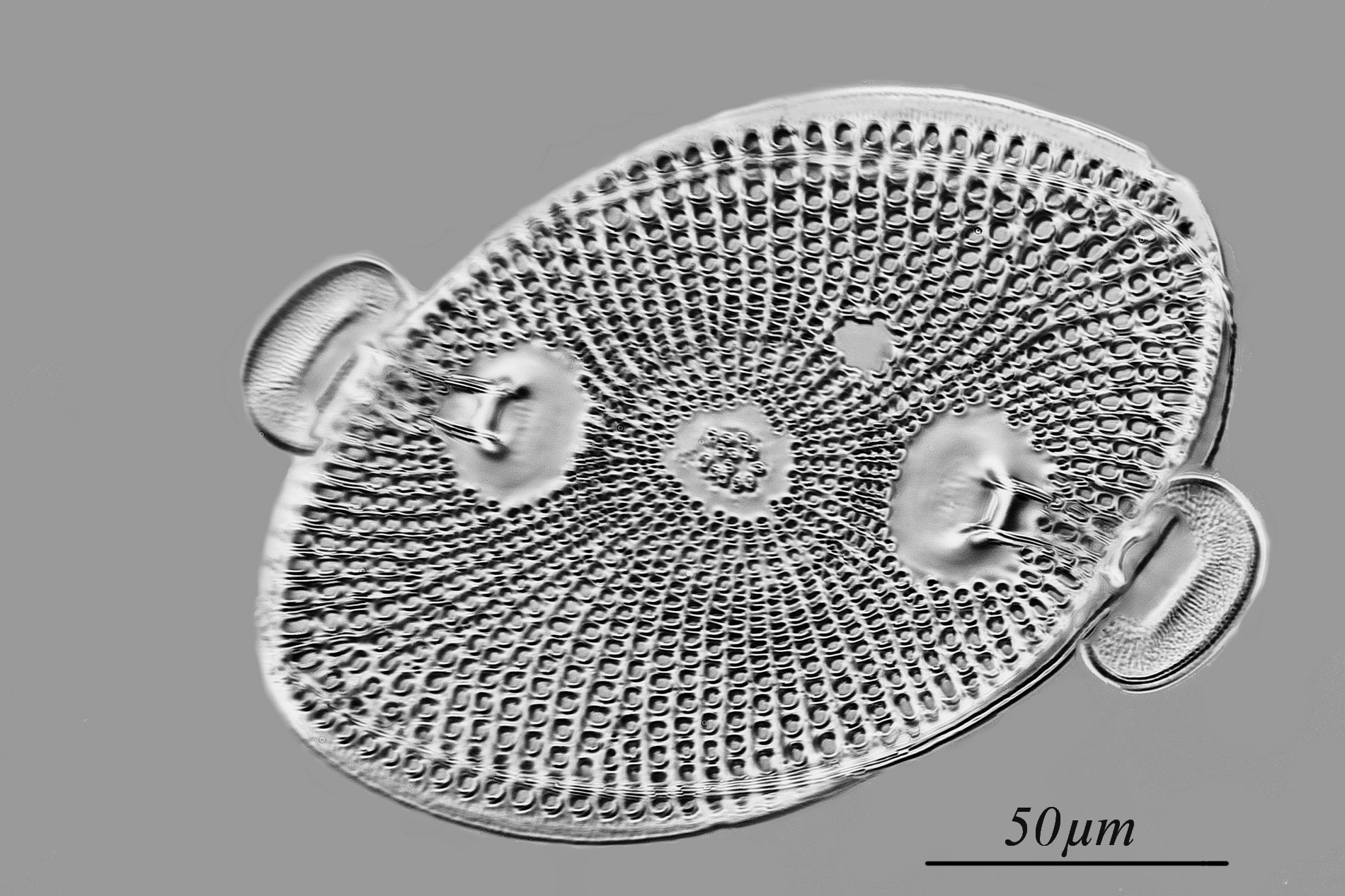

Hallo
Gestern kam ein bei Ebay ersteigertes Präparat bei mir an.
3 Kittonia elaborata
Hier erste Fotos mit Zeiss Planapo 25/065 und Optovar 1,25.
Das ist ein erster Versuch.
Das historische Präparat ist nicht einfach zu fotografieren.
Weitere werden folgen.
1. mit Pluta-DIC
2. in 3D anaglyph für rot/cyan Brille
3.in 3D als Schielbild
Die 3D Bilder sind mit Picolay erstellt.
   Gruß von Siegfried

Lieber Siegried,
auf jeden Fall ein tolles und seltenes Präparat - gratuliere! Und sehr gut fotografiert dazu! Allerdings gibt es ein paar Probleme mit den beiden hervorstehenden Stempeln, die deutlich weniger strukturiert sind als der "gekachelte" Hintergrund und zum Teil verschluckt werden. Um die besser darzustellen, könnte man einige PICOLAY-Tricks anwenden (Prefer high frames und/oder Clone to result window).
Wenn du mir die Bilder schicken magst, kann ich das gern versuchen. Schick mir einfach eine Mitteilung mit deiner email-Adresse, dann schalte ich dir einen Ordner in meiner Cloud zum Hochladen frei...

Hallo Sigi,
Gratulation zum tollen Präparat!
Die Beinchen sind sehr schwer richtig abzubilden, ich setze mal hier den alten link rein, als ich das vor Jahren auch versucht hatte, auch bei mir stimmt es am rechten Beinchen nicht so richtig.
https://www.mikroskopie-forum.de/index.php?topic=26296.msg197661#msg197661
Aber ansonsten sind die Bilder ganz toll! Heribert wird es schon richten😉

Danke für die bisherigen Rückmeldungen.
Bevor ich mich an die Fotos machte, schaute ich mir
die Kittonia elaborata im Netz vor allem als REM Foto an.
Nun stellte sich mir die Frage, stellst du die Löcher im Skellet erhaben dar,
oder als Vertiefung.
Ich habe mich für Vertiefung enschieden.
Mit dem Pluta DIC kann ich ja durch Verschieben des Prismas den visuellen Eindruck verändern.
Die Beinchen sind tatsächlich schwer darzustellen, da sie nach meinem Eindruck sehr glasartig aussehen.
Mit Heribert setzte ich mich in Verbindung.
Danke Heribert für dein Angebot.
Meine gezeigten Bilder sind ja die ersten von dieser Kittonia elaborata, welche ich aufgenommen habe.
Es gibt also viel zu tun.
Die kommenden müssen besser werden.
Ein herausforderndes Präparat.

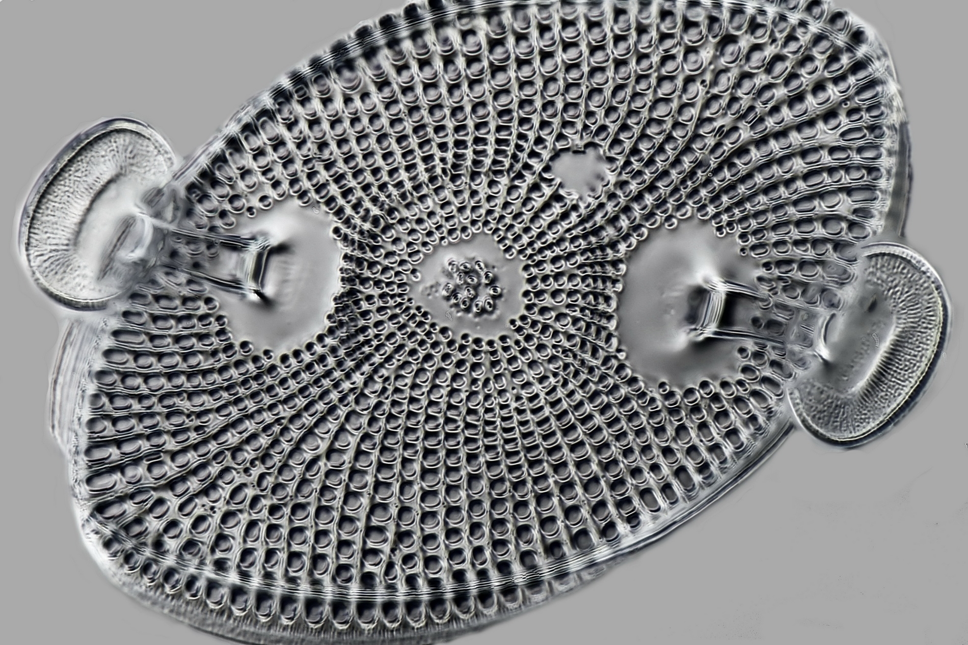

Hallo
Nachdem heute ein geplanter Ausflug nicht stattgefunden hat,
habe ich mich nochmal intensiv mit meinen Kittonia elborata beschäftigt.
Da bei meinen ersten Fotos die Beinchen unheimlich schlecht dargestellt wurden,
versuchte ich weiter.
Es lag gestern doch am Stacken.
Heute ist mir es besser gelungen.
Danke nochmal an Heribert für sein Angebot.
Aber beim gestrigen Stapel fehlten doch einig Schritte.
Heute mit dem 60er Planobjektiv und Pluta-DIK aufgenommen.
1.Foto- nur Pluta-DIK
2.Foto in 3D anaglyph für rot/cyan Brille.
Gestapelt und in 3D mit Picolay.
   Gruß von Siegfried
Lieber Sigi,
nun stellt sich die Frage in welche Richtung die Beinchen im Präparat zeigen, zum Deckglas hin, oder zum Objektträger?
Bei mir zeigten Sie sicher zum Deckglas, was extrem schwierig war zum Legen.
lg
Anne
Siegfried
Hallo Anne
Bei mir zeigen sie definitiv zum Deckglas.
Wenn ich mit dem Objektiv ranfahre, sehe ich zuerst die "Fußsohle".
und später den "Körper".
Also liegt sinnbildlich die Kittonia auf dem Rücken mit
den Beinchen nach oben. ;)
   Gruß von Sigi

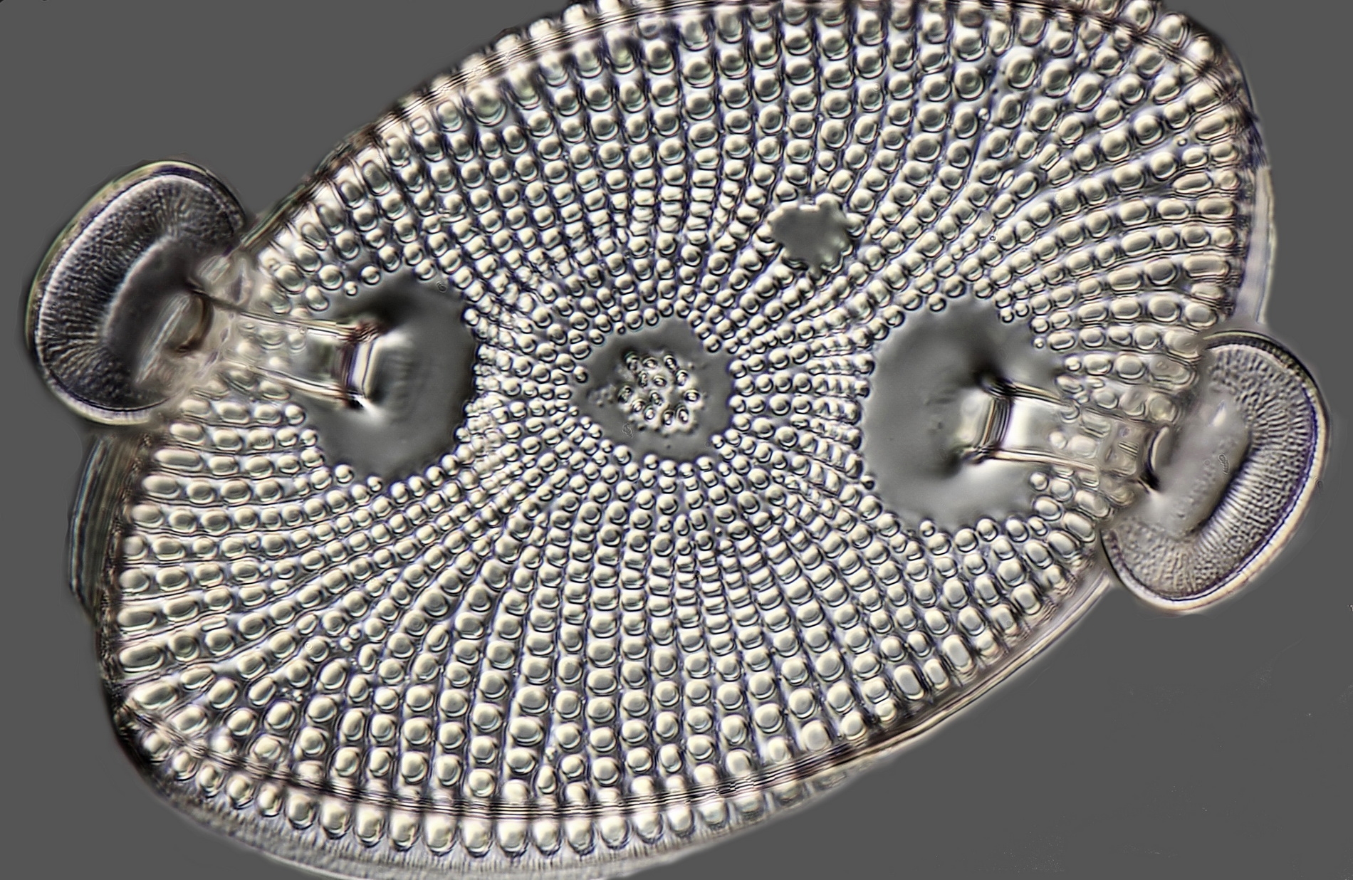

Hallo Anne
Hier noch 2 Bilder mit nicht erhabenen Löchern(Poren).
Bleibt für mich noch die Frage, welche Darstellung dem REM Bild am nächsten kommt?
1. mit Pluta-DIK
2. 3D anaglyph
Mit Picolay gestackt und 3D berechnet.
    lg von Siegfried
Hallo Sigi,
ich finde das Foto grandios!
Hezrliche Grüße

Hallo Siegfried,
tolles Pluta-DIK-Bild und tolles 3D-Bild!!
Da bist du mir weit voraus, so lernen wir aber voneinander..., neidlose Anerkennung!
