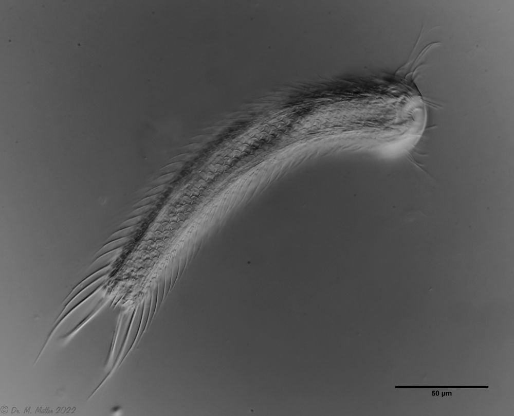

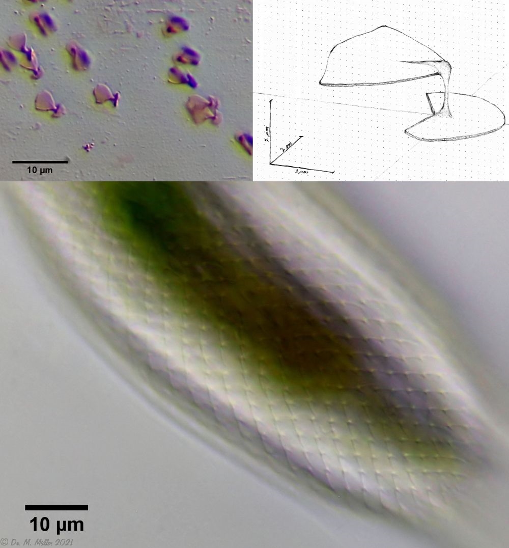

Gattung Aspidiophorus (Voigt, 1907)

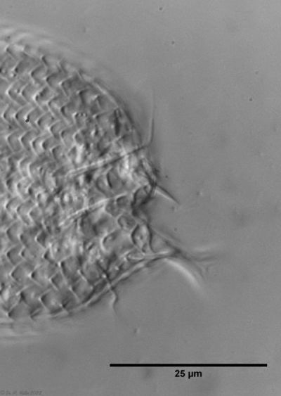

Die Gattung Aspidiophorus ist im Wesentlichen durch ihre speziellen "Stielschuppen" gekennzeichnet:
Stielschuppen von Aspidiophorus am Beispiel A. sqamulosus
Aus einer Basisplatte erhebt sich hier ein Stiel, auf dem eine Endplatte sitzt. Diese spezielle Schuppenkonstruktion ermöglicht eine hohe Beweglichkeit bei einer optimalen Schutzwirkung. Optisch ergibt sich durch diese Schuppenkonstruktion die typische doppelte Außen-Silhouette der Tiere. Wegen der meist kleinen und einheitlichen Schuppen ist eine Artbestimmung bei Aspidiophorus oft sehr schwierig.

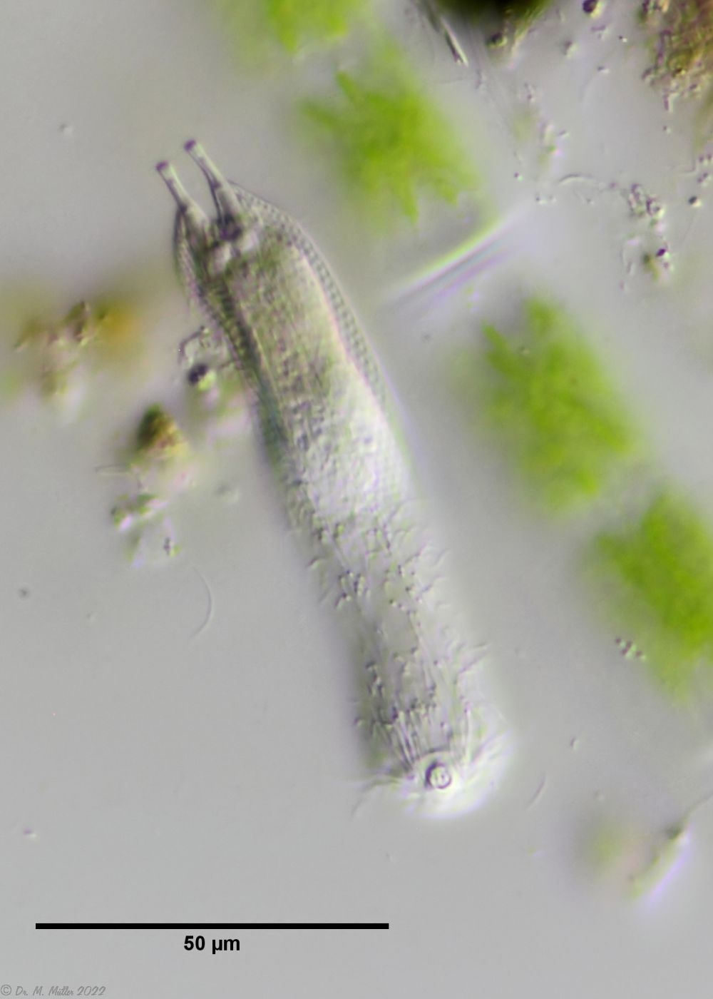

A. squamulosus habe ich vor einiger Zeit bereits hier im Forum genauer dargestellt (https://www.mikroskopie-forum.de/index.php?topic=32162.0). Deshalb zeige ich hier lediglich ein Foto:
A. squamulosus aus dem Sima-Moor

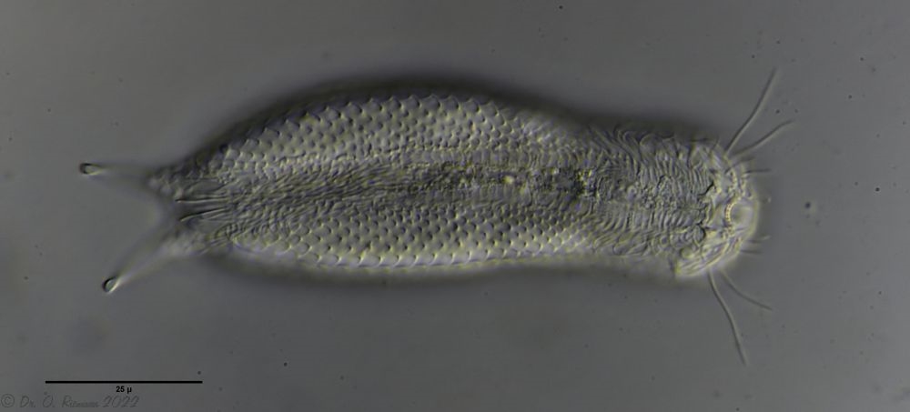

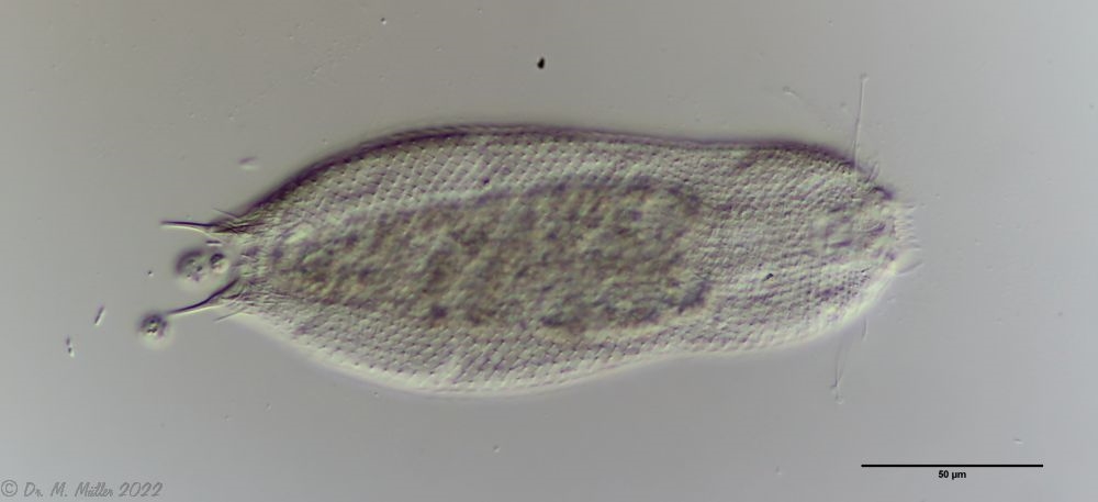

Aspidiophorus sp.
L: ca. 85µm

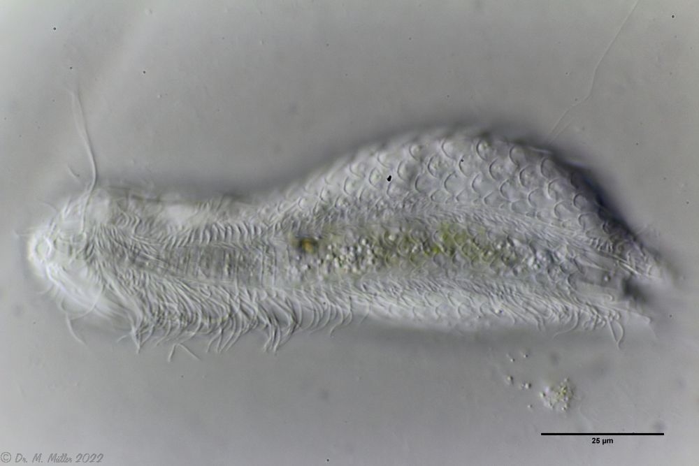

Diese kleine und sehr eng beschuppte Aspidiophorusart ist in der mir zugänglichen Literatur nicht beschrieben:
A. sp.: Median
Auffallend bei dieser Art ist die Beschuppung, die sich außen an den Zehen bis zur den Kleberöhrchen hinzieht. Die Innenseite der Zehen ist unbeschuppt. Das gezeigte Tier befindet sich in seiner postpathenogenetischen (Zwitter-)Phase und hat bereits ein X-Organ ausgebildet. Sperma konnte nicht festgestellt werden.
A. sp.: Ventral
Auf der Bauchseite konnten keine Schuppen festgestellt werden. Ein Hypostomion fehlt ebenso.
A. sp.: Lateral
Im Querschnitt ist der doppelte Aufbau der extrem kleinen Stielschuppen deutlich. Die Basisplatten, deren Form nicht festgestellt werden konnte, haben lediglich eine Durchmesser von 1,1µm. Auf diesen erhebt sich ein 0,75µm hoher Stiel, der eine ungekielte, proximal abgerundetete Endplatte mit einer Kantenlänge von 3,6 µm trägt.
A. sp.: Beschuppung
Insgesamt trägt das Tier ca. 40 Schuppenreihen von je 80 winziger Einzelschuppen.

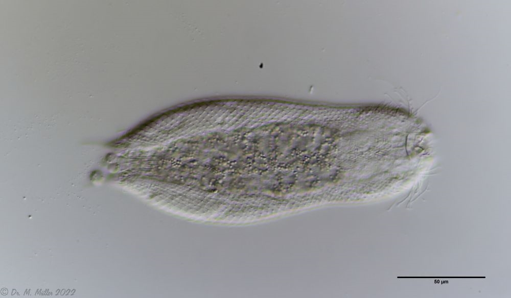

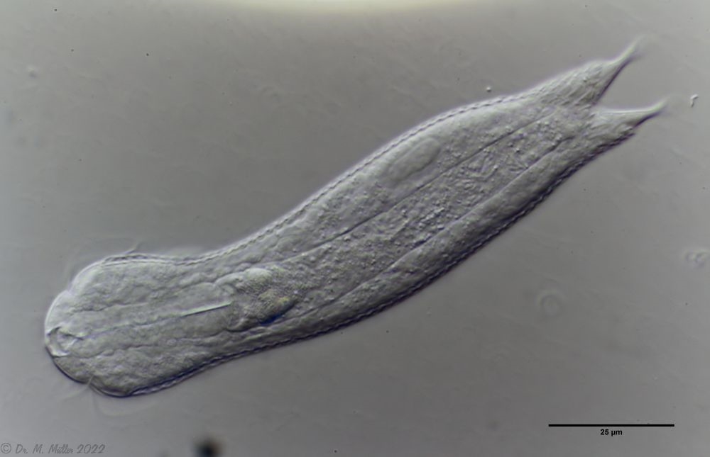

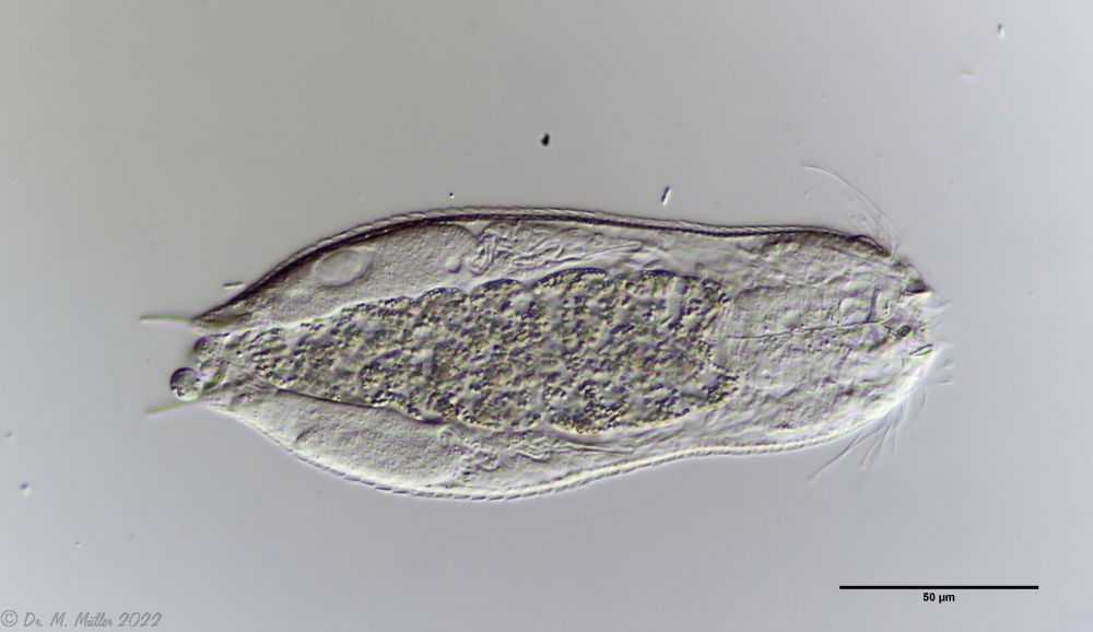

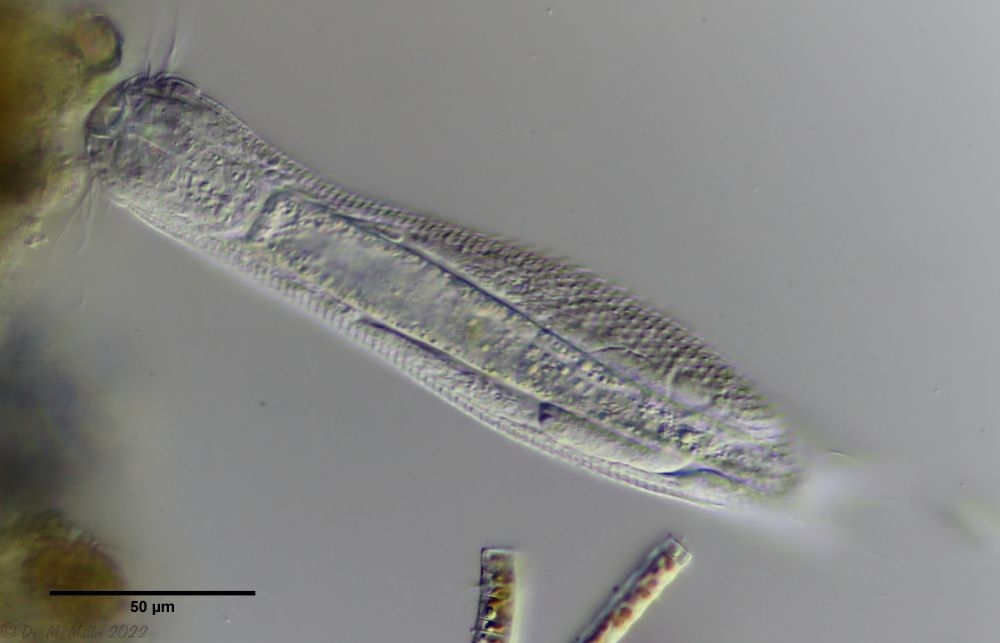

Aspidiophorus cf. polonicus (Kisielewski 1981)
L: 125µm
Auch dieser kleine Aspidiophorus ist leider schwer zu bestimmen, entspricht aber - bis auf die Größe - der Art A. polonicus.
A. cf. polonicus: Querschnitt
A. polonicus trägt etwa 20 Reihen mit ca. je 42 Stielschuppen. Auffallend ist der Pharynx mit zwei ausgeprägten Bulben.
A. cf. polonicus; ventral
Im ventralen Zwischenfeld zwischen den beiden Zillienreihen zeigt A. polonius eine Beschuppung mit länglichen Kielplatten. Am Hinterende befinden sich zwei ausgeprägte, längliche Endplatten.

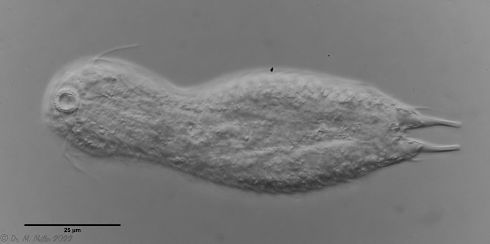

Aspidiophorus cf. microlepitus (D'Hont, 1978)
L: 210µm
Leider ist diese Art recht unzureichend beschrieben. Deshalb kann die Zuordnung auch nicht zu zweifellos erfolgen.
A. cf. microlepitus: dorsal
A. micolepitus trägt ca. 50 Längsreihen zu je ca. 120 Stielschüppchen. Auffallend ist die gedrungene, Schuhsohlen-artige Gestalt mit kaum absetzten Hals. Am Hinterende trägt das Tier zwei paar kurze Stacheln.

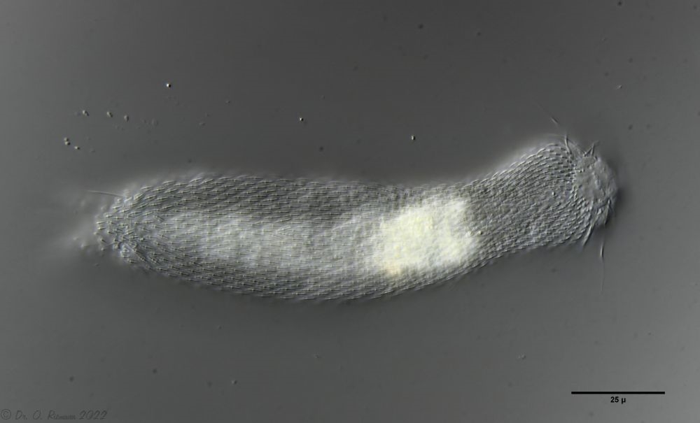

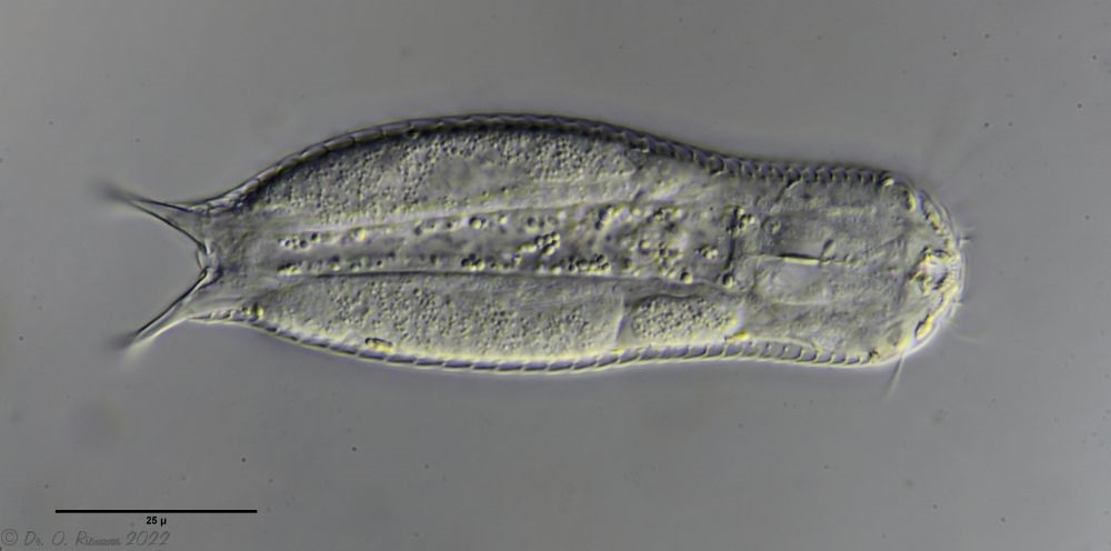

Aspidiophorus tetrachaetus (Kisielewski, 1986)
L: 120µm
A. tetrachaetus ist ein sehr seltener Gastrotrich, der bisher nur für Polen bestätigt war.
A. tetrachaetus: dorsal ((c) Ole Riemann)
Der Rücken der Tiere ist mit relativ großen, ungekielten und abgerundeten Stielschuppen bedeckt, die sich am Hinterende nicht bis zur Zehenbasis fortsetzen. Am Hinterende des Schuppenkleides fällt ein Paar großer Stacheln auf.
A. tetrachaetus: Querschnitt ((c) Ole Riemann)
Im Querschnitt erkennt man gut den Aufbau der Stielschuppen.
A. tetrachaetus: ventral ((c) Ole Riemann)
Das ventrale Zwischenfeld der Tiere ist lediglich in der Darmregion von 8-9 Längsreihen kleiner Kiele bedeckt. Die Pharynx-Region ist nackt. Zwei terminale Kiele bilden den hinteren Abschuss der Bauchbeschuppung.
A. tetrachaetus: zwei Stachelpaare am Hinterende
Erst ein genauer Blick auf die dorsale Zehenbasis der Tiere lässt zwei zusätzliche, kleinere Stacheln erkennen.

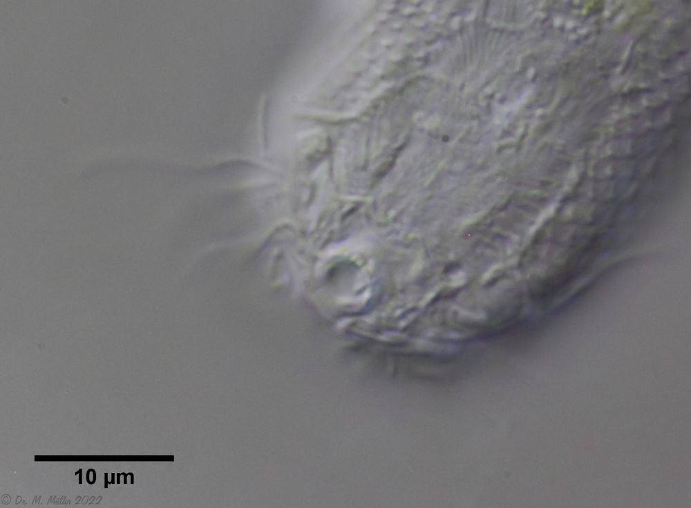

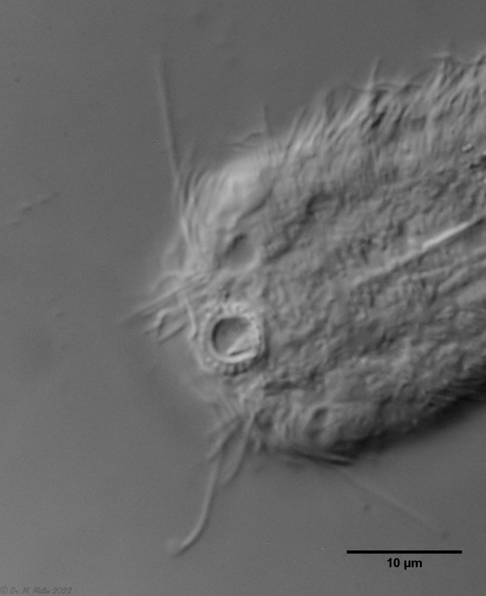

A. tetrachaetus: einzelner Zahn in der Mundhöhle
Entgegen der Beschreibung in der Literatur, ist in bei den Tieren im Sima-Moor ein einzelner Zahn zu erkennen, der unsymmetrisch aus der Mundhöhle ragt.

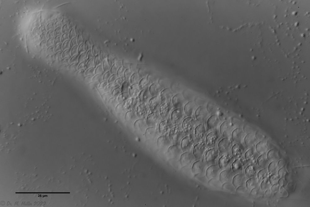

Gattung Lepidodermella (Blake, 1933)
Die Gattung Lepidodermella ist durch relative große, kiel- und stachellose Schuppen charakterisiert die sich meist stark überlappen.
Lepidodermella sqamata (Dujardin, 1841)
L: ca. 160µm
L. squamata ist eine der am häufigsten vorkommende Gastrotrichenart und ist in nahezu jedem stehenden Gewässer heimisch.
L. squamata: dorsal
Die Art ist dorsal durch die typische Beschuppung mit großen, sich überlappenden Schuppen zu erkennen.

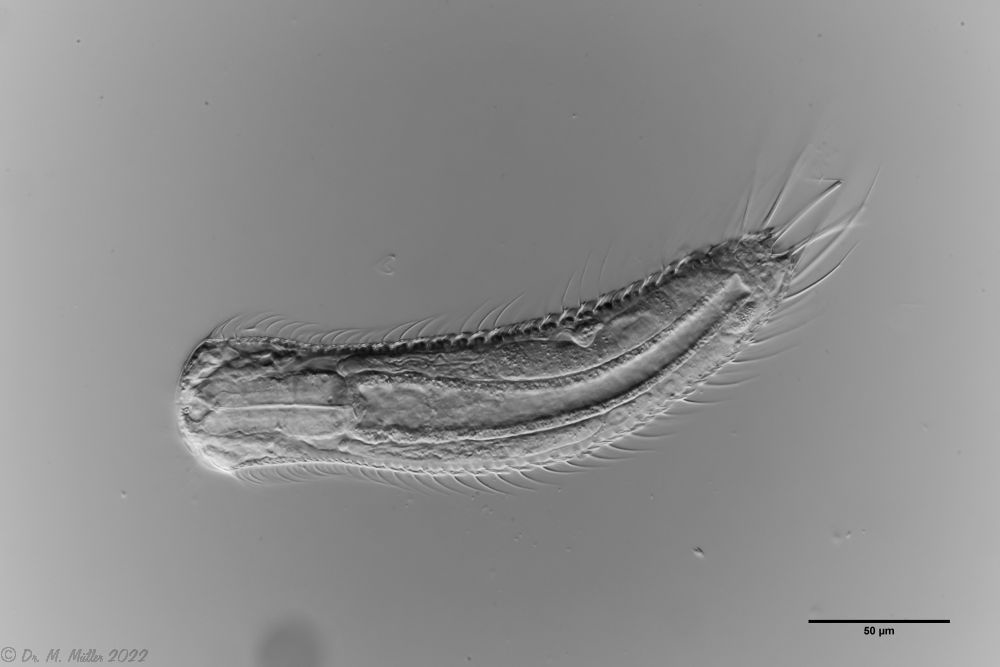

Lepidodermella minor chaetifer (Kisielewski, 1991)
L: ca. 110µm
Der seltene und sehr kleine Bauchhärling L. minor wurde von mir im Forum bereits vorgestellt: https://www.mikroskopie-forum.de/index.php?topic=38615.0 .
Eines der gefundenen Tiere hatte seine postpathenogenetische (Zwitter-) Phase erreicht und trug bereits ein X-Organ und Spermabündel:
L. minor chaetifer:    oben dorsal mit den für Lepidodermella typischen glatten Schuppen;
                        mitte im Querschnitt mit X-Organ und Spermabündel;
                        unten ventrale Beschuppung mit ausgeprägten Terminalplatten ((c) Ole Riemann)
Im Sima-Moor wurde die etwas abweichende Unterart Lepidodermella minor chaetifer gefunden, die sich von der Art L. minor minor durch ein Paar Stacheln an der Zehenbasis unterscheidet:
L. minor chaetifer: Das Stachelpaar an der Zehenbasis ist charakteristisch für die Unterart chaetifer
Ein weiteres auffallendes Merkmal dieser Art ist der einzelne, asymmetrisch aus der Mundhöhle ragende Zahn:
L. minor chaetifer: Zahn

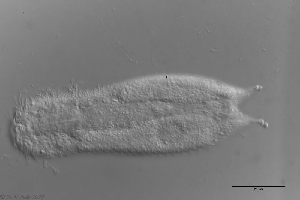

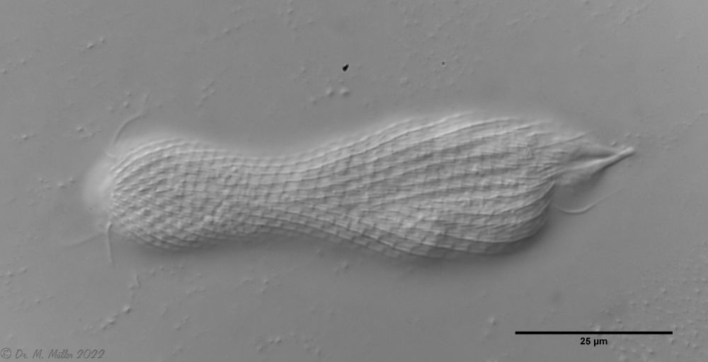

Gattung Ichthydium (Ehrenberg, 1830)
Das Hauptmerkmal der Gattung Ichthydium ist die meist sehr dünne und unbeschuppte Kutikula, die sich bei Richtungsänderungen leicht in Falten legt. In Ausnahmefällen sind einzelne Schuppen an der Hinterregion vorhanden.
Im Sima-Moor war die Gattung Ichthydium nur sehr spärlich und mit einer einzigen Art der Untergattung Forficulichthys (Schwank 1990) vertreten:

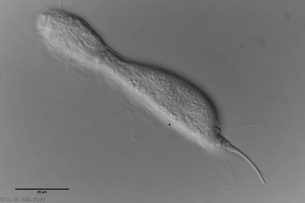

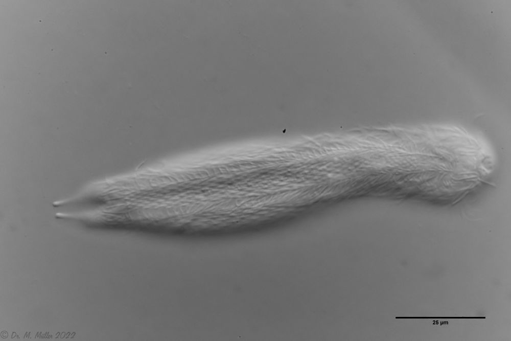

Ichthydium (Forficlichthys) forficula (Remane, 1927)
L: ca. 150µm
Die Art I. (F.) forficula wurde vor einiger Zeit mit der etwas kleiner Art I. monolobum zu einer einzigen Art vereint. Ein Hauptmerkmal dieser Art sind die langen, gebogenen und dünnen Kleberöhrchen, die den Tieren ein "pinzettenartiges" Aussehen verleihen:
I. forficula: dorsal mit pinzettenartigen Kleberöhrchen
Auf der Bauchseite trägt das Tier zwei deutliche Terminalplatten.
I. forficula: ventrale Terminalplatten

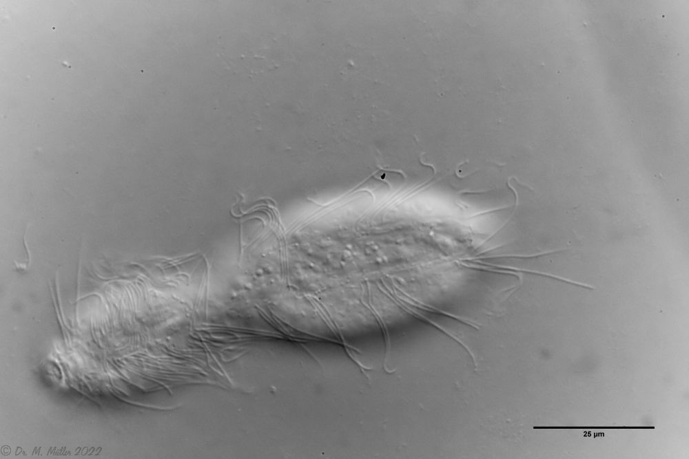

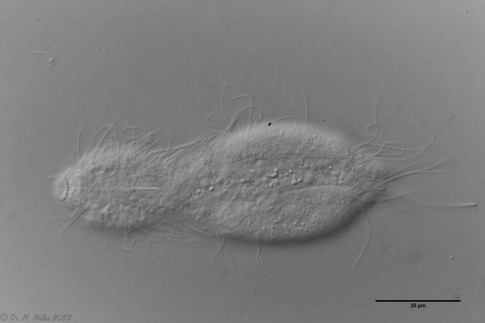

Die Wimpernbänder sind in einzelne Büschel mit extrem langen Wimpern aufgelöst.
I. forficula: Wimpernbüschel
In der Seitenansicht erkennt man die enorme Länge der lokomotiven Wimpern:
I. forficula: Seitenansicht
Die hinteren Tasthaare stehen auf einer beschuppten Papille:
I. forficula: Tasthaar auf Papille

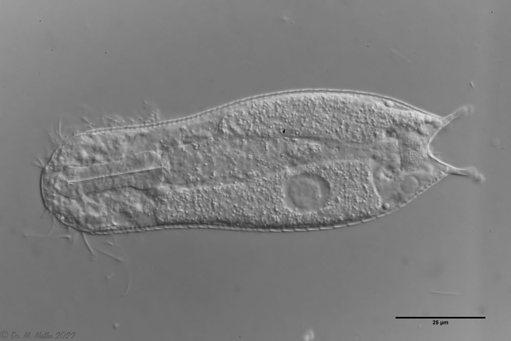

Heterolepidoderma majus ist ein sehr weit verbreiteter, schlanker und eleganter Bauchhärling.
H. majus: dorsale Beschuppung ((c) Ole Riemann)

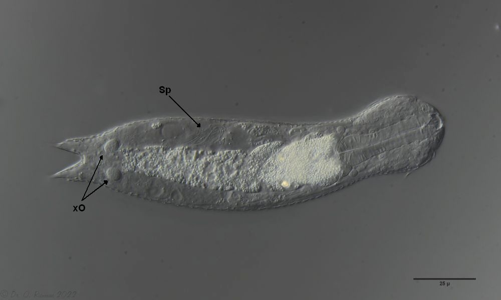

Eines der beobachteten Tiere war in seiner postparthenogenetischen (Zwitter-)Phase und zeigte neben dem auffälligen, zweiteiligen X-Organ am Hinterende auch ein Sperma-Bündel:
H. majus: x-Organ (xO) und Spermienbündel (Sp) ((c) Ole Riemann)

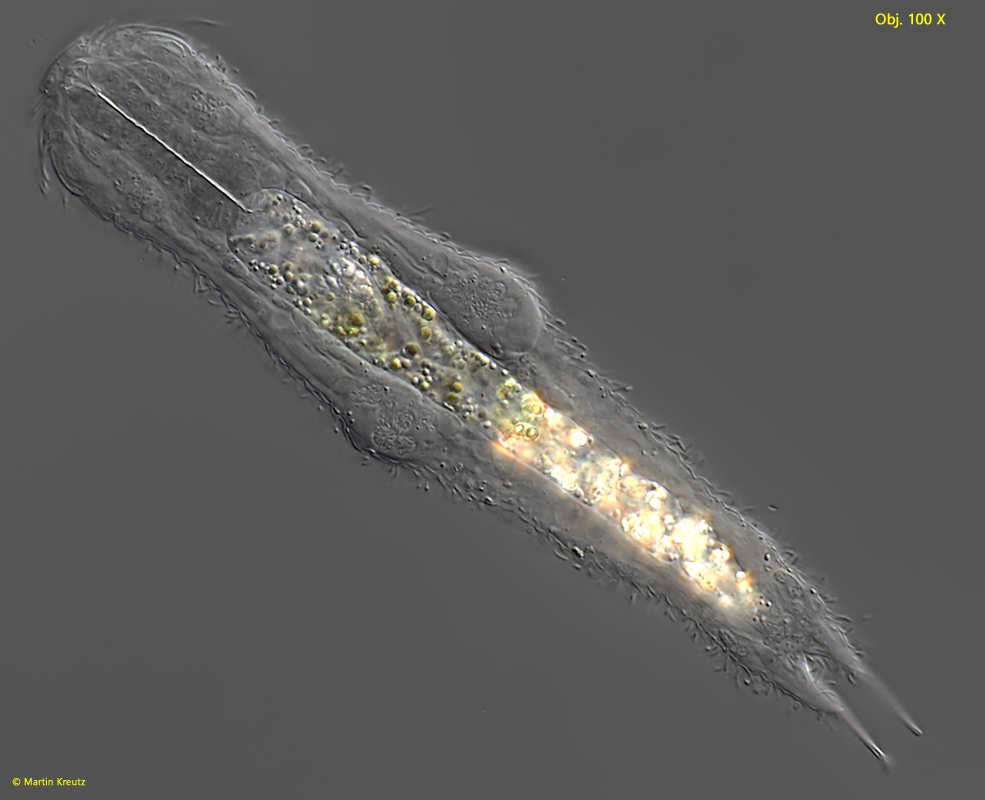

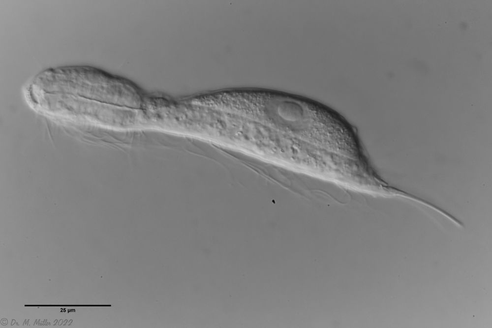

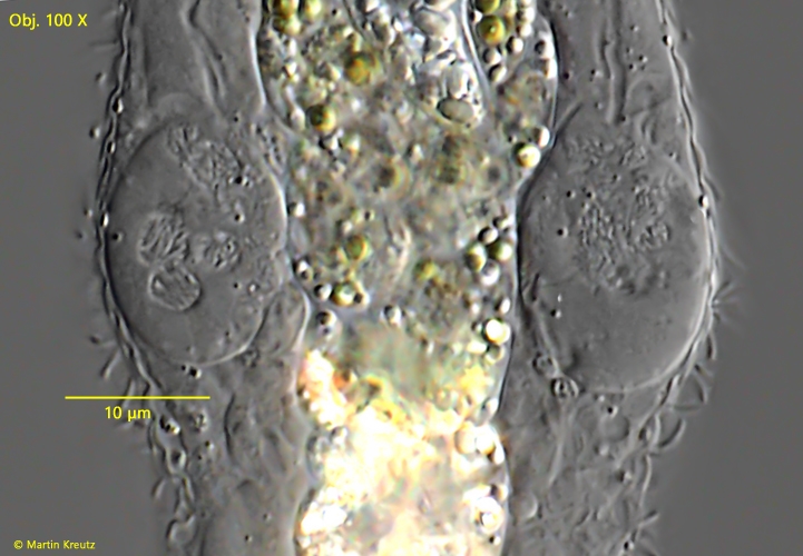

Ich erlaube mir, Deinen thread zu nutzen, um hier einen interessanten Gastrotrichen Fund zu zeigen, den ich mir nicht erklären kann. Vielleicht interessieren sich die Mitleser für die Meinung des Experten dazu.

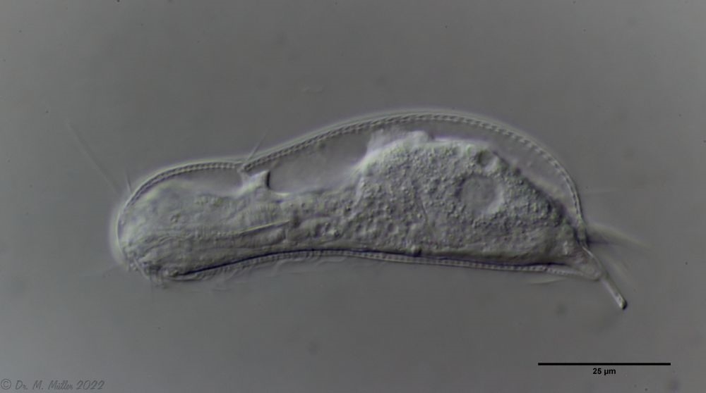

Im September 2018 habe ich einen Gastrotrichen mit zwei seltsamen, lateralen Organen im Simmelried gefunden. Hier meine damaligen Aufnahmen:
Etwa drei Jahre später fand ich letzte Woche den gleichen (unbestimmen) Gastrotrichen im Ulmisried wieder. Auch er besaß diese beiden lateralen Organe. Hier die Fotos vom zweiten Fund:
In dem Bildausschnitt erkennt man Zellkerne, mit einen stäbchenförmigen Inhalt. Ich halte das für Chromosomen. Außerdem glaube ich nach oben führende Ausführungskanäle zu erkennen. Kann es sich um Drüsen handeln?
Leider habe ich beide Exemplare nur ventral erwischt und habe es auch nicht geschafft, sie umzudrehen. Aber irgendwie sehen die Schuppen an den Rändern "kraus" aus. Und das ist bei beiden Exemplaren so, kann also kein Artefakt sein.

Hallo Martin,
ich will dem Experten nicht vorgreifen - aber ich glaube, dass die von Dir dokumentierten Strukturen frühe Entwicklungsstadien in der Bildung (nach aktuellem Stand der Wissenschaft) rudimentärer Spermien sind. Auch wenn die Lage im Tier dafür etwas zu weit vorne ist.
Der vermeintliche Ausführgang ist meiner Ansicht nach Teil des Protonephridialsystems, und zwar der weit caudalwärts ziehende Kanalabschnitt der Kanalzelle. Ultrastrukturell gibt es da tolle Arbeiten, die sowohl die Feinstruktur des Terminalorgans ("Wimperflamme") als auch die distal davon liegenden Abschnitte bis zum Nephroporus auf subzellulärem Niveau aufklären.

Da hast Du wieder mal einen wirklich interessanten Fund gemacht! Hättest Du nicht zwei Exemplare vorzuweisen, hätte ich die auffällige Struktur als Krankheit / Artfakt abgetan...
Wie Ole, der sich sicher besser als ich mit der Feinstruktur der kleinen Freunde auskennt, schon bemerkt hat, sind die "Ausführungsgänge" Teil des Prothonephridiensystems. Genaueres kann man hier nachlesen:
Kieneke, Alexander, Wilko H. Ahlrichs, Pedro Martínez Arbizu, and Thomas Bartolomaeus. 2008. "Ultrastructure of Protonephridia in Xenotrichula Carolinensis Syltensis and Chaetonotus Maximus (Gastrotricha: Chaetonotida): Comparative Evaluation of the Gastrotrich Excretory Organs." Zoomorphology 127 (1): 1–20. https://doi.org/10.1007/s00435-007-0051-3.
Ich halte die "körnigen Strukturen" ebenfalls für (Vorformen von) Sperma, das sich bei den Süsswasser-Gastrotrichen ganz typisch in "bläschenartigen" Strukturen bildet. Die Form des Spermas ist arttypisch und könnte schon in die von Dir gezeigte Richtung gehen.
Ungewöhnlich ist, dass diese Spermotocyten in einem deutlich abgegrenzten Organ gebildet werden - sowas habe ich noch nicht gesehen. Auch fehlt das für die postparthenogenetische Phase typische X-Organ, das normalerweise noch vor den Spermien gebildet wird und das wohl eine "Hilfstruktur" (z.B. Drüse für Pheromone o. Ä.) für die sexuelle Fortpflanzung bei limnischen Gastrotrichen darstellen könnte. Dieses X-Organ ist meiner Beobachtung nach sehr artspezifisch und ist bei einigen Arten durchaus sehr ungewöhnlich ausgebildet. Es kommt meist als eine zweiteilige, kugelförmige Struktur vor (wie in einigen obigen Beispielen gut zu sehen). Manchmal findet man (bei alten Tieren) auch 4 Kugeln. Einige Arten (z. B. Chaetonotus arquatus - https://www.mikroskopie-forum.de/index.php?topic=41645.0) haben ein einteiliges X-Organ, das bereits beim Schlupf - also in der parthenogenetischen Phase - vorhanden ist. Man könnte jetzt spekulieren, ob bei Deinem Fund die Spermatogenese nicht direkt in einem speziellen X-Organ stattfindet...
Leider kann ich zur Art Deines Gastrotrichen (Gattung Chaetonotus) nichts sagen - er sieht jedenfalls sehr ungewöhnlich aus. Vielleicht findest Du ja nochmal welche, bei denen Du die Schuppen abbilden kannst.

Martin Kreutz
Hallo Michael, hallo Ole,
besten Dank für eure Erläuterungen zu meinem Fund. Macht auch für mich mehr Sinn als meine "Drüsentheorie". Auch was die "Ausführungskanäle" angeht, die Teil des Protonephridialsystems sind. Ich hoffe, dass ich nicht wieder drei Jahre warten muss bis zum nächsten Exemplar, aber das werde ich dann sehr gründlich ablichten.
