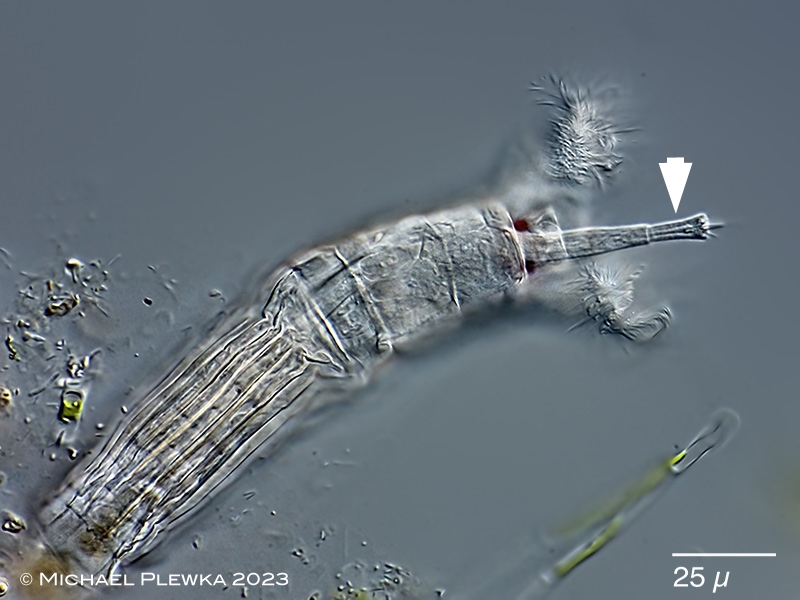

In der ,,Bibel" für Tümpler(innen); dem ,,Wassertropfen", ist auf der ersten Rädertierseite das  ,,Teleskop-Rädertier"  Rotaria macroceros abgebildet, welches durch den großen Dorsaltaster am Hals auffällt. Hier mal ein Bild:
Dieser Dorsaltaster ist ein Sinnesorgan mit Cilien, welche nach dem üblichen 9x2+2-Schema aufgebaut sind.  Der Dorsaltaster befindet sich bei allen Rädertieren im Nacken, dh.h. auf der   Rückenseite (dorsal). Vermutlich kann das Rädertier damit "schmecken" (chemische Sinnesfunktion);  der deutsche Begriff "Taster" deutet aber auch eine mechanische Sinnesfunktion (Wasserbewegung) an. Nachgewiesen  sind solche Wahrnehmungen bis heute nicht. Im englischen Sprachgebrauch ist der Begriff "antenna" diesbezüglich neutraler.

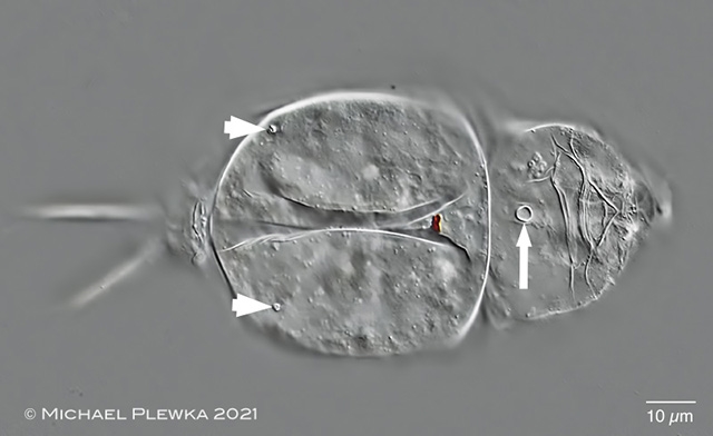

Da hilft dann manchmal die folgende Präparation: bei vielen Arten der Rädertiere sind zur Artbestimmung  neben anderen morphologischen Merkmalen die Kauer wichtig, die erst dann richtig beobachtet/ analysiert werden können, wenn das Tier zuvor mazeriert wurde.  Wendet man dabei eine ,,schonende" Präparationsmethode an, wird  das Integument dabei zunächst   nicht aufgelöst, so dass zumindest die Lage der Sinnesorgane anhand dieser Löcher bestimmt werden kann.
Dabei kommt eine wässrige Lösung von SDS (Natriumdodecylsulfat, das auch in Duschgels auch als oberflächenaktive Substanz wirkt und dort als Laurylsulfat bezeichnet wird) zum Einsatz , welches die Membranen der  inneren Organe auflöst.
Das Ergebnis sieht dann so aus wie z.B.  z.B. hier (Cephalodella ventripes; Pfeil: DorsalTaster; Pfeilköpfe: Lateraltaster):
Dabei ist es so, dass die Öffnungen der Sinnesorgane  anhand eines ,,Verstärkungsrings" sehr deutlich von anderen lochähnlichen Strukturen (z.B. Poren/ Fehlstellen im Deckglas an der Unterseite, die durchaus auch auftreten und in derselben Fokusebene liegen) unterscheiden lässt.
