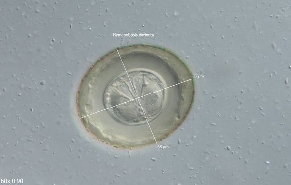

Ich untersuche den Kot meines kleinen Hundes gelegentlich auf Parasiten bzw. deren Entwicklungsstadien. Hierzu führe ich eine passive Flotation (https://de.wikipedia.org/wiki/Flotationsverfahren) des Fäzes unter Verwendung einer (gesättigten) Natriumnitrit 31%igen Natriumnitrat Lösung durch.
Zu meiner Überraschung habe ich das Ei von Hymenolepis diminuta, auch Rattenbandwurm genannt in einer Probe vorgefunden:
Die Eier von H. diminuta sind rundlich-oval und messen 60 bis 80 µm × 70 µm. Der Embryo im Ei misst 24 bis 30 µm × 16 bis 25 µm, drei Hakenpaare ( Hexanth-Embryo).
Überraschend insofern, dass Hymenolepis diminuta, auch Rattenbandwurm genannt, ein häufiger Parasit bei Nagetieren ist, Menschen oder Hunde jedoch eher selten bzw. sporadisch infiziert werden. Der Mensch infiziert sich durch die Aufnahme von Zwischenwirten (hauptsächlich Getreidekäfer, Reismehlkäfer und Flöhe), möglicherweise durch kontaminiertem Mehl, Getreideprodukten oder Trockenfrüchten. Zu einer Infektion bei Hunden habe ich auch nur wenige Berichte vorgefunden. Oftmals wird der Befund als eine Scheininfektionen interpretiert, insofern dass diese Eier von infizierten Nagetiere stammen, welche verschluckt und dann wieder ausgeschieden werden. (https://sciendo.com/article/10.1515/helmin-2016-0032, Seite 322).

Das ist eine super Aufnahme: DIC oder schiefe Beleuchtung?

Nach meiner Erfahrung zeigen die üblichen Kontrastverfahren (HF, evtl. mit schiefer Beleutung, Pako, DIC) die bestimmungsrelevanten Details besser als Dunkelfeld. Hier sind die Überstrahlungsartifakte eher störend.
ZitatDas ist eine super Aufnahme: DIC oder schiefe Beleuchtung?
Ja, die Aufnahme habe ich mit DIC gemacht.
