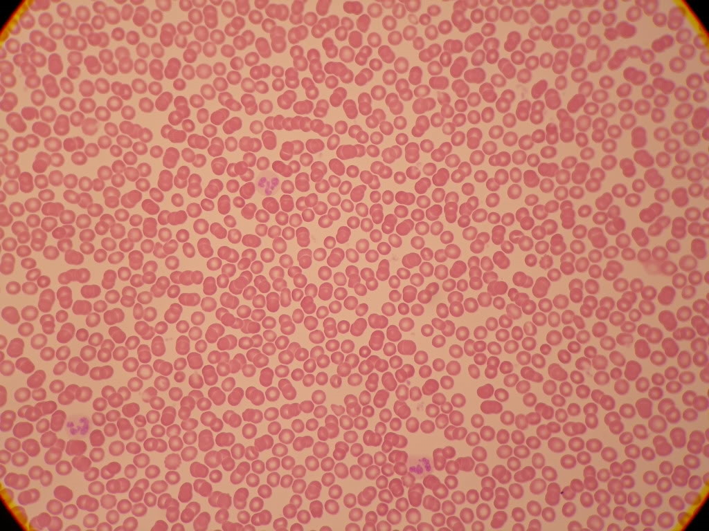

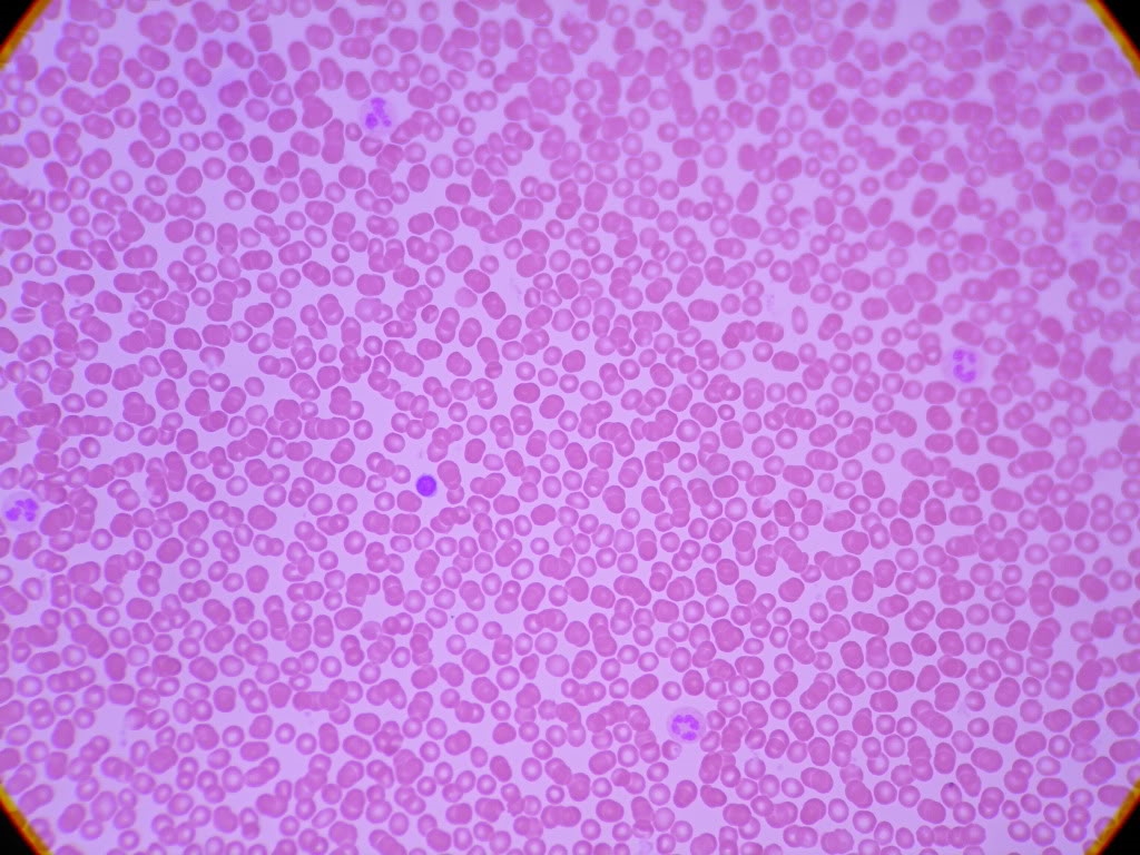

das hat mir jetzt doch keine Ruhe gelassen und ich habe mal einen ca. 35 Jahre alten Blutausstrich aus dem Biologie Grosspraktikum
meiner Frau vergleichend unter das Indermikroskop und ein Zeiss Standard 14  mit Planoptik gelegt.
Mit dem Zeiss Standard 14, Zeiss Planachromat 40x und KPL Okular erhält man bis zum Bildrand ein absolut scharfes Bild.
Ich habe mal versucht es zu fotografieren. Leider enthält meine Kameraadaption an die Kompaktdigitalkamera Olympus SP350 nur ein Zeiss
CPL 10x Okular, was von der Bildfeldebenung auf die Zeiss Planachromate nicht ganz ideal passt. Daher sieht man ganz am Bildfeldrand doch noch eine kleine Unschärfe (siehe nächstes Bild).
Nun habe ich die gleiche Optik und Kameraadaption an das Indermikroskop geschraubt und über den Trinotubus vom gleichen Präparat ein Vergleichsbild geschossen:
Die Bilder sind beide ohne speziellen Weissabgleich und unbearbeitet, einfach nur Kamera auf unendlich, manuell scharfstellen und klick.
Da man im Indermikroskop in einer Richtung doch mehr Unschärfe am Rand sieht habe ich mit einer Mikrometermessuhr und einem Planaren Objektmikrometerpräparat die Planarität des Tisches nachgemessen und kam auf 3 µm Höhenverschiebung bei einer Objektverschiebung von 5 mm. Also das scheidet als Ursache af jeden Fall aus. Vielleicht gibt es doch noch irgendwo eine Verkippung im Trinotubus. Was mir aufgefallen ist, ist dass das Zeiss Fotookular im Indermikroskop etwas viel Spiel hat und daher die Kamera leicht verkippt sein könnte.
Auf jeden Fall kann Martin jetzt abschätzen, was er aus seinem Indermikroskop mit Zeiss Planoptik im Vergleich zum Zeiss Standard maximal herausholen könnte.

rhamvossen
Hallo Wilfried,
Is this the same slide? The sections that you show for comparison are not the same. Best regards,
Hello Rolf,
photos are of the same slide, but different sections
kind regards
Sammlung Zeiss Mikroskope
rhamvossen
Hallo Wilfried,
Why have you taken different sections? It's not to critisize you but I would prefer a comparison of exactly the same section. Best regards,
Hallo Rolf,
ich war einfach zu faul dieselbe Probenstelle nocheinmal zu suchen und für diesen
Vergleich war das auch nicht entscheidend
viele Grüsse
