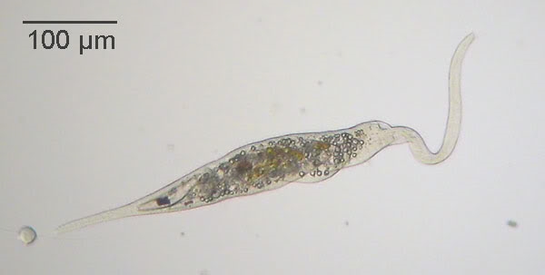

Begonnen von Monsti, November 27, 2010, 19:34:51 NACHMITTAGS
Servus, liebe Tümpler,
liege ich mit meiner Bestimmung richtig? Mehr als 100x Vergrößerung ging leider nicht. Ich fand das Viech im Verlandungsgebiet des Pillersees.
Danke und liebe Grüße
Jan Kros
Hallo Monsti
Kann es sein das diese Ciliat Dileptus anser heisst statt margaritifer
Wo hast du diese Name her, steht nicht im Wassertropfen
Ich höre es gern von Dir
Liebe Gruss
Jan
Hallo Jan,
Dileptus margaritifer (Gänsehalstierchen) steht in meinem Wassertropfen als Nr. 14 auf S. 250 (11. Aufl. 2008).
treinisch
Hallo ihr zwei,
Dileptus margaritifer wurde seit KAHL 1931 meist fälschlicherweise als D. anser MÜLLER bezeichnet. Dieser hat jedoch einen viel längeren Rüssel und einen perlenschnurartigen Makronucleus mit nur 10-20 kugelförmigen Teilen. Dileptus anser wurde bisher als Dileptus cygnus bestimmt.  (Foissner, Revison des Saprobiensystems, Bd. IV S. 184)
Viele liebe Grüße
Timm
Meine Vorstellung.
Hallo Timm,
wenn ich Dich richtig verstehe, dann handelt es sich bei obigem Tier um die von mir vermutete Art, oder?
treinisch
Hallo Angi,
wenn ich das, was ich aus dem Foissner abgeschrieben habe, richtig verstehe verstehst Du mich richtig und es handelt
sich, wie von dir vermutet um D. margaritifer. Wobei ja eigentlich anser die Gans wäre. Jedenfalls ist das was in
Foissner als D. anser abgebildet ist wirklich mit einem sehr langen Hals gesegnet, so lang ist der auf deinem Foto nicht.
Vlg
Timm
Edit: Typo
Meine Vorstellung.
Danke, Timm, das wollte ich wissen!
Jan Kros
Hallo Monsti
Noch eben zurück nach diesen Dileptus
Im Wassertropfen Auflage 9 steht den selben Zeichnung wie in der letzte Auflage, erst hiess er Dileptus anser und jetzt Dileptus margaritifer
Liebe Gruss
Jan
