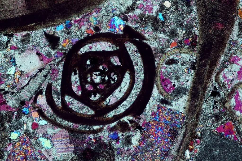

Die erste Probe stammt aus Dexheim bei Mainz (Schöner Artikel über die Geologie des Mainzer Beckens: http://www.geodz.com/deu/d/Mainzer_Becken). Es ist ein sog. Hydrobienkalk des Untermiozän
(http://epub.ub.uni-muenchen.de/11956/1/zitteliana_2005_45_07.pdf).
Das Gestein besteht zum grössten Teil aus Mikrofossilien, die im Schliff wunderbar zu sehen sind. Ich bin kein Fachmann, könnte mir aber vorstellen, dass die Bilder Foraminiferen zeigen!?
In den Kammern der Gehäuse sind schöne Auskristallisierungen zu sehen

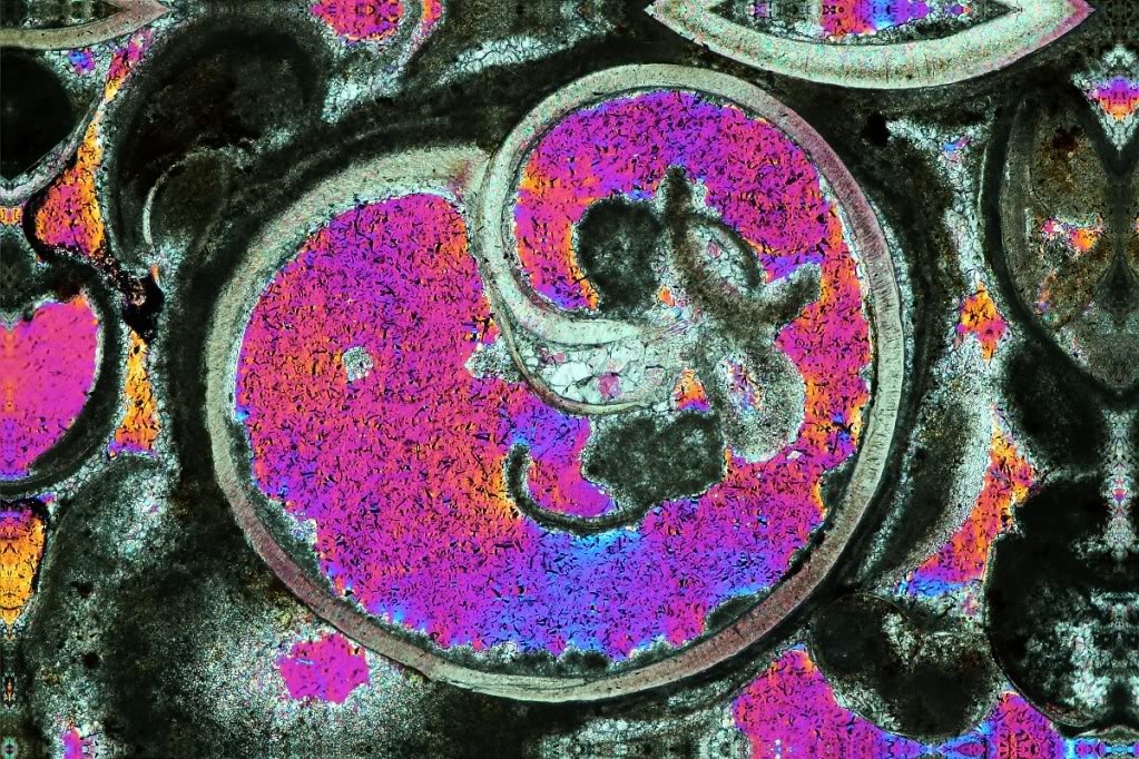

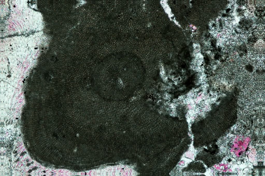

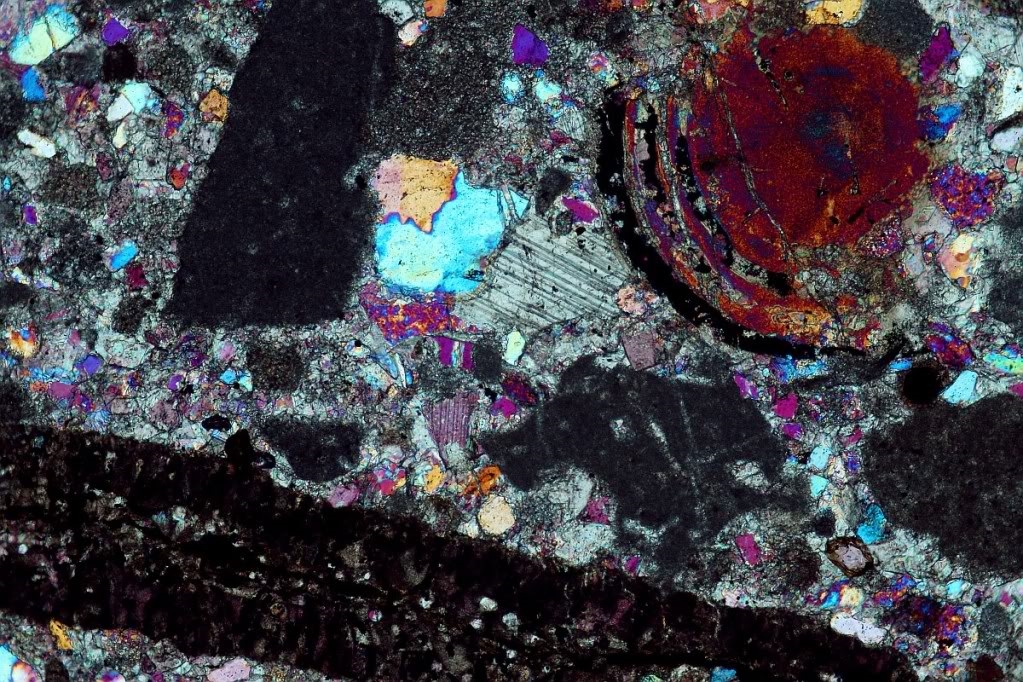

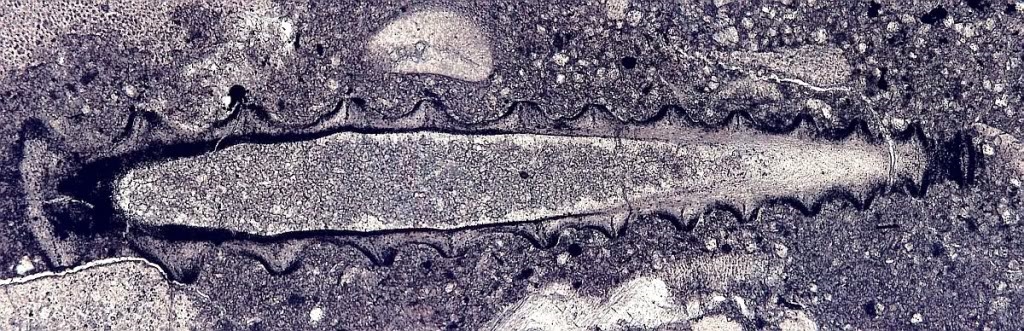

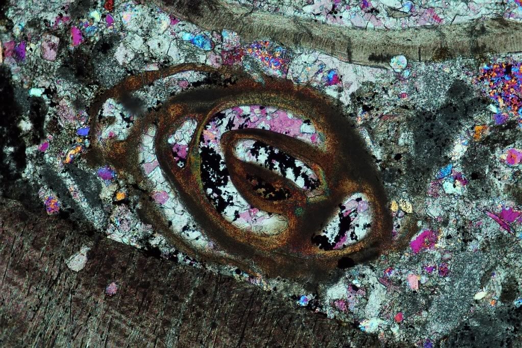

Ebenfalls im Gestein der Oberkreide vom Neffgraben (Russbach bei Salzburg) und zwischen den Nerinea Schalen und Bruchstücken, finden sich mannigfaltige Mikrofossilien, welche ich noch nicht bestimmen konnte.
Ich beginne mal mit 3 Bildern die offenbar alle Schnitte durch ein gleichgeartetes Objekt darstellen, hat jemand eine Ahnung, was das sein könnte? Durchmesser ca 0.75 Milimeter...

Ich tippe mal auf Turmschnecken, die in verschiedenen Ebenen senkrecht zur Windungsachse geschnitten wurden.

Zitat von: Holger Adelmann in April 21, 2011, 15:16:00 NACHMITTAGSIch beginne mal mit 3 Bildern die offenbar alle Schnitte durch ein gleichgeartetes Objekt darstellen, hat jemand eine Ahnung, was das sein könnte? Durchmesser ca 0.75 Milimeter...
Hallo Holger,
schöne Schliffe!
Ich tippe mal auf miliolide Foraminferen im Schnitt senkrecht zur Längsachse. Milioliden besiedel(te)n auch ungefähr das gleiche (Paläo-) Milieu wie die Nerineen: warme Küsten mit schwankender, teilweise erhöhter Salinität.
Beim dritten Bild bin ich mir nicht sicher. Die Schalenstruktur scheint aber ähnlich zu sein, mit einer (ehemals) porzellanartigen Außenseite.

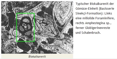

Thomas, ich glaube Du hast ins Schwarze getroffen mit den milioliden Foraminiferen!!
Hier eine Webseite auf der ein ganz ähnliches Gebilde zu sehen ist:
http://www.gzn.uni-erlangen.de/palaeoumwelt/mitarbeiter/wissenschaftliche-mitarbeiter/link/tuerkei-lykien/
Das entscheidende Bild mit Beschreibung habe ich von der zitierten Webseite entnommen:
Das sieht für mich genauso aus - toll, vielen Dank !

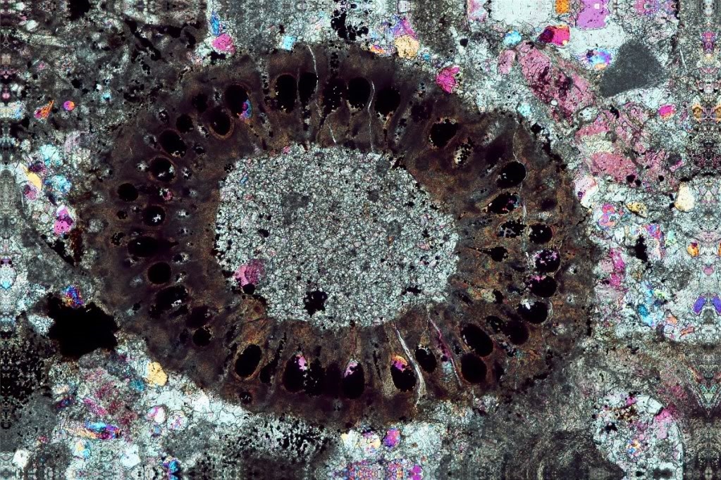

Das Gestein aus der Oberkreide vom Neffgraben ist eine wahre Fundgrube für die verschiedensten Mikrofossilien, ich versuche mal, an mehr Material heranzukommen.

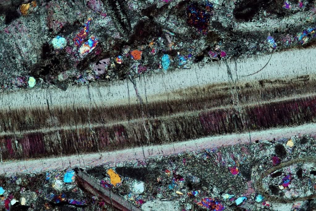

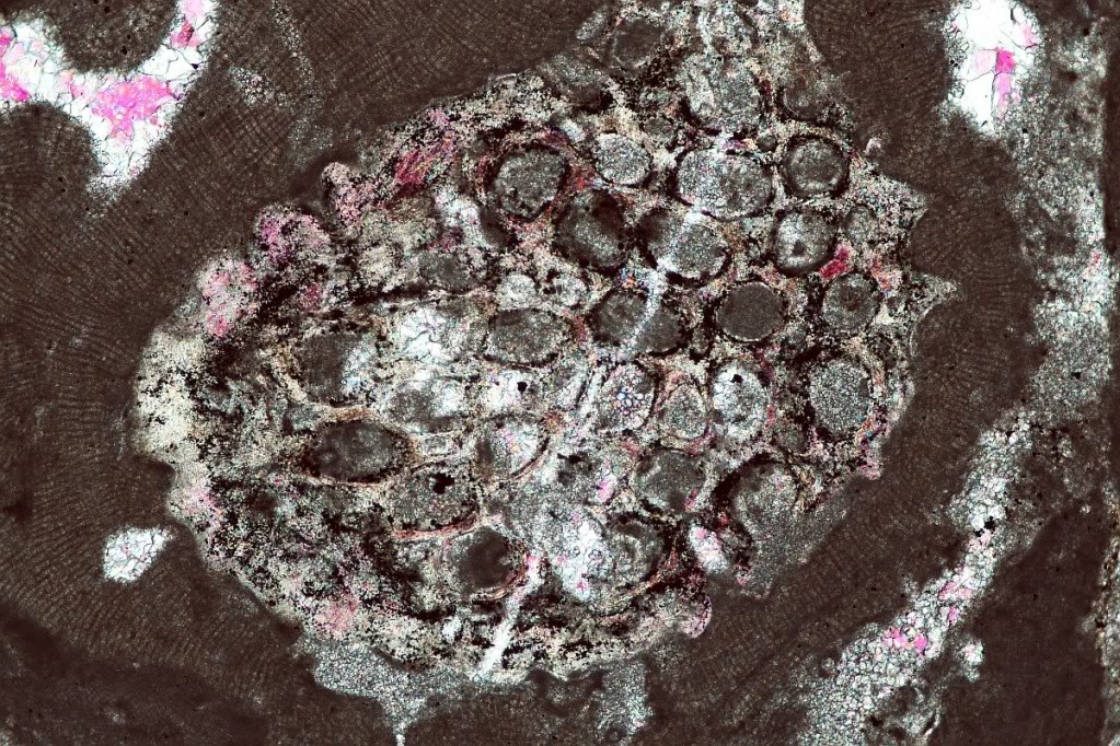

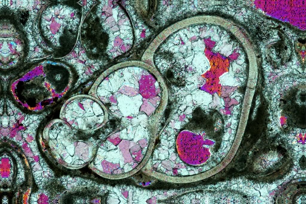

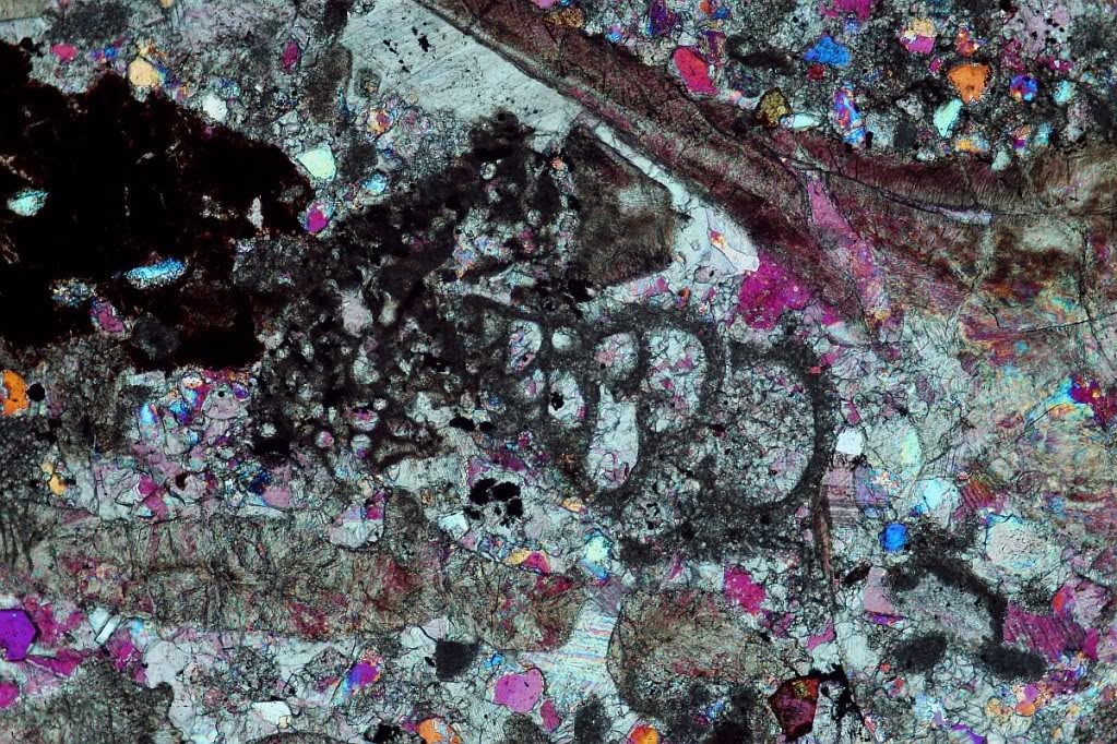

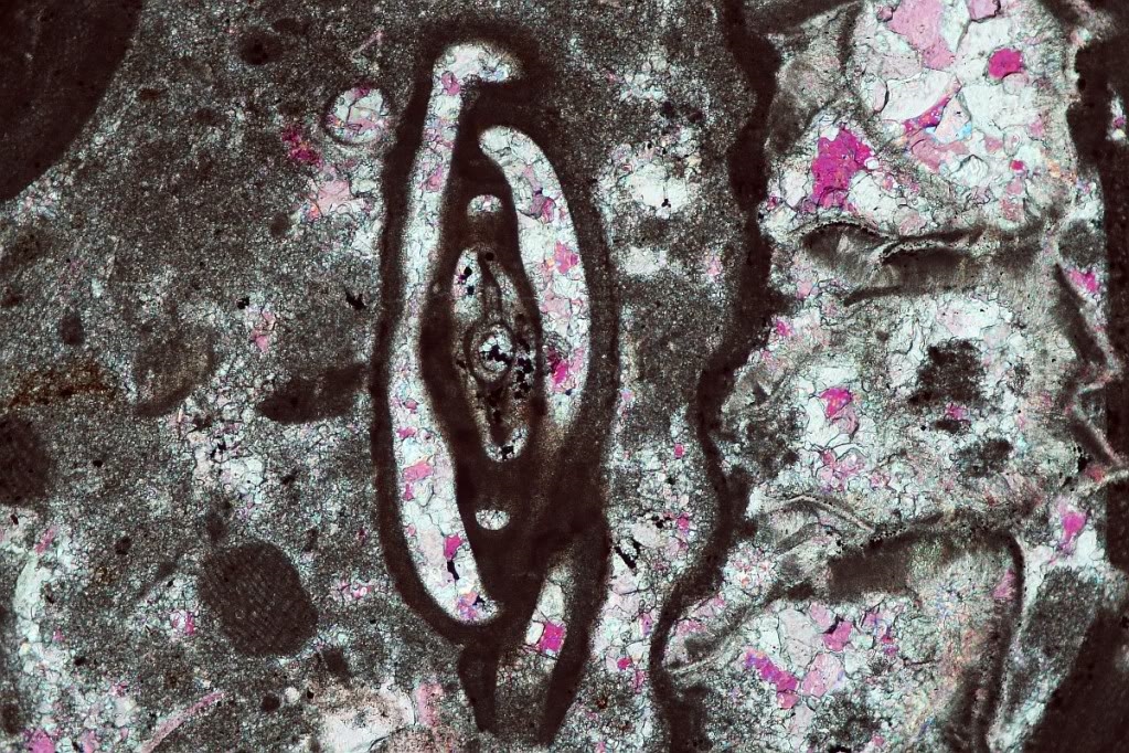

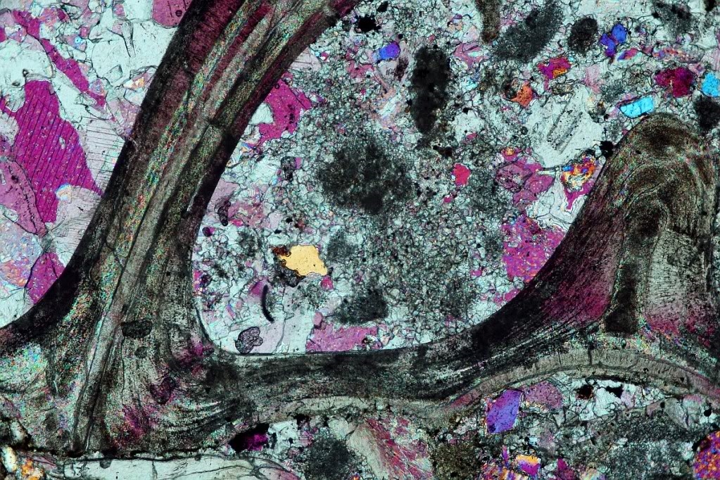

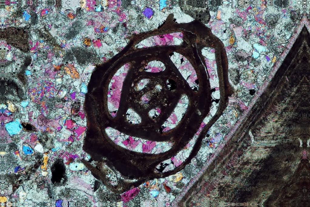

Nachfolgend noch ein paar mir unbekannte Strukturen daraus, vielleicht kannst Du sie ja auch zuordnen Thomas  ;D
Alle folgenden Strukturen zwischen 0.5 und 1,5 mm
Bild 1 ???
Bild 2 - Foraminifere ?
Bild 3 ??? (das orangefarbene 'UFO')
Bild 4 ??? (wieder das orangefarbene 'UFO')
Bild 5 - Foraminifere ?

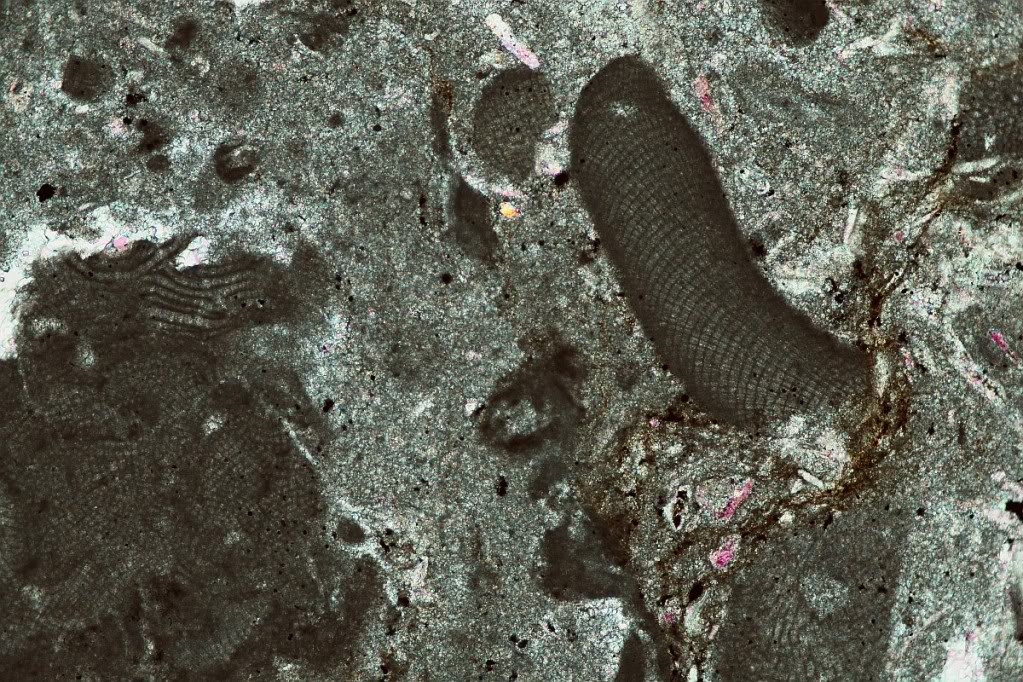

Die folgenden Fotos zeigen einen Dünnschliff vom Nummulitenkalk aus den Eozän-Schichten der Halbinsel Istrien (ehem. Jugoslawien).
Bei den Nummuliten handelt es sich um Großforaminiferen, die typischerweise 1 bis 2 cm im Durchmesser, aber auch bis über 10 cm erreichen können. Die Familie tritt in der obersten Kreide in Erscheinung und erlebte ihre Blütezeit im frühen Tertiär: Paleozän (65-58 Mio. Jahre) und Eozän (58-36 Mio. Jahre).
Der Begriff Nummuliten stammt von dem im Volksmund gebräuchlichen Begriff der Münzsteine ab (lat. nummulus - kleines Geldstück), zentrische, gekammerte Strukturen, die Kammern waren einst mit dem Plasma der schalentragenden Amöbe besetzt. Bild 1 zeigt diesen zentrischen, gekammerten Bau sehr schön.
In dem Gestein sind aber wie so oft auch noch andere Mikrofossilien zu sehen, die noch bestimmt werden müssen. Aber das macht die Sache ja so spannend ;)
Viel Spass beim Anschauen, wer noch ideen zur Bestimmung hat, bitte melden.

#10
Hallo Holger,
für die ästhetische Darstellung mag die Verwendung des Hilfsobjekts Rot1 geboten sein (aber auch hier würde ich sagen: de gustibus non est disputandum, oder warum muss ein Mercedes Strich-Achter pink lackiert werden?), aber bei der Bestimmung stört die Farbe im allgemeinen. Dünnschliffe für die Karbonatsedimentologie (andere Stichworte: Karbonatpetrographie, carbonate/limestone petrography/petrology) werden gerne etwas dicker (30 - 50 µm) als das übliche Dünnschliff-Maß ausgeführt, um nicht von dem ganzen Kristallogaphie-Gedöns (das war die Retourkutsche auf Olafs "Kakerlaken" ;D) abgelenkt zu werden.
Wenn sie nun schon dünner sind: das ist nicht schlimm. Wichtig wird es dann, den Kontrast zwischen den mikritischen (mikrokristallinen, "unspektakulär" und irgendwie düster aussehenden) und den sparitischen (spätigen, also wohl-auskristallisierten) Partikeln zu maximieren. Das geht recht gut im (stink-) normalen Hellfeld ohne Polarisatoren und mit ein bisschen stärker als gewöhnlich geschlossener Aperturblende. Leicht schiefe Beleuchtung verstärkt die Kornkontakte.
Zu Deinen Bildern:
Bild 1: nicht sicher: Könnte eine Bryozoen-Kolonie sein,
Bild 2: Foraminifere ist sicher korrekt, aber der Schnitt scheint ein bisschen ungünstig (außerhalb der charakteristischen Merkmale),
Bild 3: Zwischen den großen Nerineen-Fragmenten ist eine Foraminifere (UFO oben links). Zur Taxonomie kann/möchte ich nichts sagen. Das dunkle "Ding" rechts unten könnte eine Rotalgen-Kruste sein. Schwer zu sagen...,
Bild 4: noch schwerer zu sagen. Das würde ich einfach bei 'Foraminifere' belassen und einen besseren Schnitt suchen,
Bild 5: textulariide Foraminifere.
In allen Bildern ist natürlich noch reichlich weiterer 'skeletal debris', also Fossil- und Mikrofossilschutt, wie man ihn in einem (ehemals) sehr warmen Flachwassermilieu erwarten würde. Um diesen zu bestimmen, braucht man nicht zwingend Dünnschliffe, sondern es reichen Abzüge des leicht angeätzten Gesteinsklötzchens auf einer Azetatfolie (Suchwort: acetate peel). Wir haben dazu früher nichtmal ein Mikroskop benutzt, sondern ein Industriegerät namens Shadowmaster (nein, nicht das PS3-Spiel).

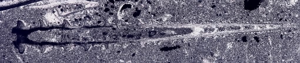

heute setze ich die Serie fort mit den sogenannten Tentaculiten.
Die Tentaculiten sind eine ausgestorbene Tiergruppe, sie lebten hauptsächlich vom Ordovizium über das Silur bis in das Devon.
Die genaue biologische Einteilung ist umstritten, da nur die wenige Millimeter grossen, im Beginn teils gekammerten, Kalkgehäuse erhalten sind. Weichteilerhaltungen sind nicht bekannt.
Man streitet noch darüpber ob es sich um marine Würmer (mit einer Tentakelkrone an der Öffnung des spitzkonischen Gehäuses), Weichtiere oder gar Cephalopoden handelte.
Die hier gezeigten Formen lebten in der ehemaligen Helderberg Sea, jetzt im im US Staat New York, im ausgehenden Silur.
Die Gehäuse sind typischerweise quer geringelt, was im Längsschliff an der zackigen Aussenschale deutlich wird. Die Tiere traten stellenweise in grosser Zahl auf und werden dann gesteinbildend ('Tentaculitenschiefer').
Viel Spass beim Anschauen der bizarren Formen. Das dritte Bild ist insofern bemerkenswert, als dass ein kleineres Gehäuse in einem grösseren zu stecken scheint...
