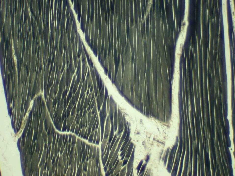

das Bild, das ich heute vorstellen möchte, ist mehr als Experiment aufzufassen. Dank des von Peter V. empfohlenen (und sogar von ihm für mich besorgten  :)) Monitors, schaffe ich es jetzt, auch bei höherer Vergrößerung ein scharfes Bild mit meiner Coolpix 995 am Mikroskop zu knipsen. Außerdem habe ich zum ersten Mal versucht, Bilder zu stacken, in diesem Fall wurden drei Ebenen übereinander gelegt.
Die Skelettmuskulatur, also die willkürlich bewegbaren Muskulatur, ist bei Insekten prinzipiell genauso strukturiert wie beim Menschen. Die Kerne, die am Rand - und nicht wie bei der glatten Muskulatur oder der Herzmuskulatur im Zentrum der Zelle/Faser - liegen, sind bei den Insekten, die ich bisher untersucht habe, jedoch regelmäßiger angeordnet als bei den Wirbeltieren.
Das Bild zeigt ein gefärbtes Zupfpräparat, bei dem die einzelnen Muskelfasern nebeneinander ausgebreitet liegen. Der Muskel entstammt einem Hinterbein der Sandwespe (Ammophila sabulosa). Die Fasern wurden in Blockschälchen schwach mit Eisenhämatoxylin (Weigert) gefärbt, entwässert und in Malinol eingebettet. Man kann im DIC die Quersteifung recht gut erkennen:
Zeiss Planachromat 40x 0,65 am Phomi III mit dem "alten" DIC (recht stark gezoomt!)
Im Vergleich hierzu ein histologscher Schnitt vom Menschen:
Zeiss Plan Neofluar 40x 0,75 am Axioskop 2 MOT, Masson-Goldner 400x
