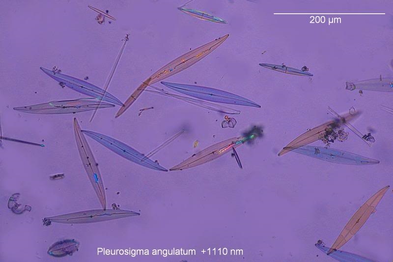

Hallo Diatomisten,
bei einem alten Streupräparat in Luft - es war das 1957 mit dem Kosmos Humboldt mitgelieferte Testpräparat - stellte ich fest, dass auch Diatomeen doppelbrechend sein können, wenn die Lochstruktur fein genug ist. Mit dem Obj. 20x wird sie hier freilich nicht aufgelöst. Man sieht aber die unterschiedlichen Farben je nach Lage der Schalen:

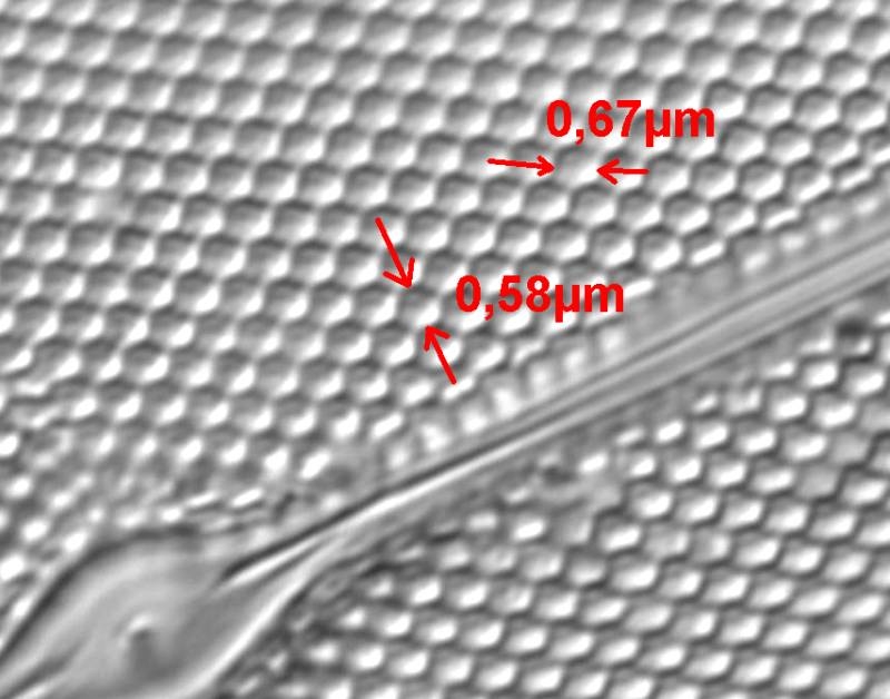

Guten Abend Herr Hippe,
ich habe versucht zu messen  :)  Viel besser gelingt es mir nicht, aber so richtig schlauer werde ich damit auch nicht. Oder wirkt nun die unterschiedliche Gitterweite wie ein Gittermonochromator ???  Sind es also Löschungseffekte ?
Aufn.: Pleurosigma angulatum , Leitz Apo 90/1,4 Öl , Kond. N.A. 1,4 Öl , UV-LED @ 365nm . Kamera SKYnyx2-0M , je 500 Bilder für Objekt und Flatfieldkorrektur , mit Registax und Giotto bearbeitet.
Schönen Abend oder gute Nacht
Peter Höbel

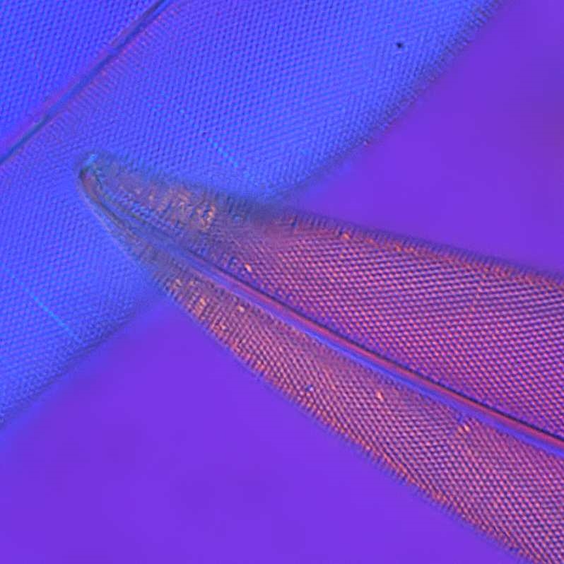

Hallo Herr Hippe, hallo Klaus,
so ganz will ich es mit der Gitterstruktur als Gittermonochromator noch nicht glauben. In der Aufnahme sieht man sehr gut die feinen Gitterstreifen. Zudem keine schiefe Bel.
Bei Dunkelfeldaufnahmen ändert sich die Farbintensität sehr stark mit der Vergrößerung und N.A.  Hier aber bleibt der Farbeindruck von 4 - 60-fach erhalten.
Aufn. mit Leitz NPL Fluotar 63/0,90 , Pol + rot 1.Ordnung
Peter Höbel

Hallo Herr Höbel,
wenn ich ihr oberes, großes Bild auf meinem Bildschirm mal schlicht mit dem Lineal jeweils über 10 Sechsecke mittelnd vermesse, finde ich einen merklich kleineren Unterschied in den beiden sich schneidenden "Gitterkonstanten" als Sie; etwas unter 2% (1,7%) gegen fast 16% (0,67 ZU 0,58) bei Ihren Angaben. Wie mag der Unterschied zu Stande kommen?
Was die Interferenzfarben anbetrifft: Ob das SiO2-haltige Gerüst der Diatomeen wirklich völlig amorph und damit überhaupt nicht doppelbrechend ist? Ich wäre mir da nicht so sicher! Inwieweit  - wie Herr Hippe und Herr Herrmann vermuten - durch die "Gitter" ein ihrer Konstante entsprechender Gangunterschied erzeugt werden sollte, ist mir auch nicht klar.
Nebenbei: Die hier wirksamen "Gitterkonstanten" sind etwas kleiner als der Abstand der Mittelpunkte der Sechsecke. Letztere stehen gegenüber der Nachbar-Reihe etwas schräg versetzt "auf Lücke"; die "Gitterlinien" sind deshalb "gezickzackt"; man muß sie durch Geraden mitteln, und dann haben diese einen um etwa 15% geringeren Abstand.
Mit freundlichen, nicht wissenden, aber sehr interessierten Grüßen
H. Husemann
