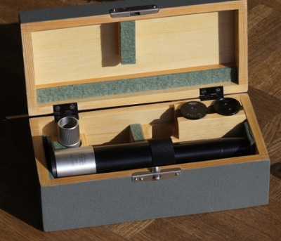

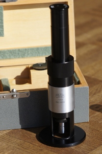

Hier ein Bastelansatz:
Tschüß, Wolfgang Bettighofer
